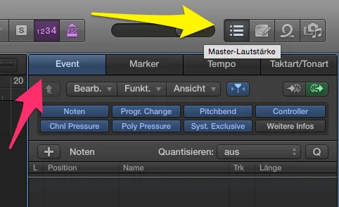

Das geht über den Event-Editor.
Dort gibt es links oben einen "Ebene-Aufwärts"-Pfeil
- Im Event-Editor schauen, dass die Regionen gelistet sind - wenn nicht -> Ebene Aufwärts
- Regionen auswählen
- im Eventeditor Quantisieren auswählen
Super, vielen Dank. Leider finde ich den "Event-Editor" nirgends?
schau, erst auf den Listeneditor (gelber Pfeil) Klicken und dann hast du den Event Editor
