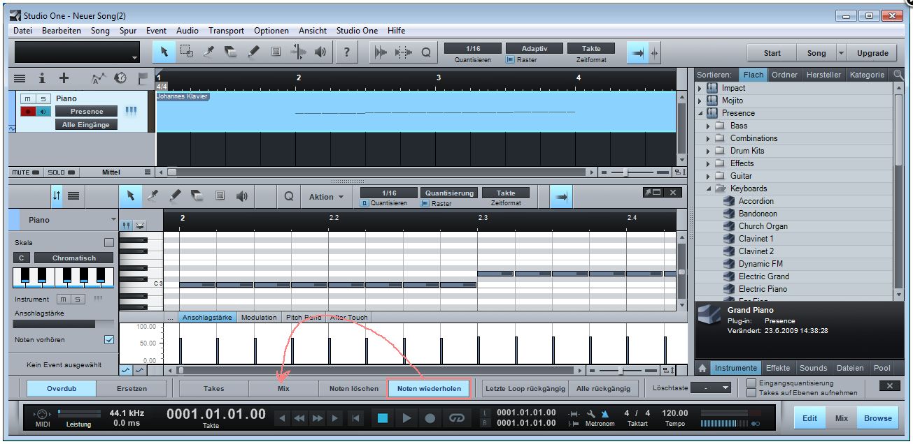

*puh... is ganz schön schwer. :D
Also:
Du spielst etwas ein. Dann ist noch alles gut ja? Also alles ist schön wild und frei und unquantisiert im Midi Editor zu sehen ja?
Und dann drückst du REC (Aufnahmemodus) und in diesem Moment quantisiert sich alles, wie auf deinem Bild zu sehen?
o.O
Ja, so erlebe ich das.
Eine Spur bei einem neuen Projekt eingestellt und Töne über Midi von Studio One gespielt, klingt alles normal.
Sobald das Metronom dazukommt (über Rec oder Play) wird das auf den Takt quantisiert, obwohl ich meiner Meinung nach nichts umgestellt habe.
Das ganze habe ich mit zwei verschiedenen Midi-Keyboards getestet und habe auch den gleichen Effekt nach der Neuinstallation von Studio One.
Ich habs Gospel!!!!!!!!!!!!!!!!!!!!!!!!!!!!!
:yeah:
ich verrats aber nicht. :|
Reaktionen: Gospel
das war es. Klasse. Hat mir jetzt viel Arbeit erspart, ich war nahe dran, alles neu zu installieren incl. Windows.
Vielen Dank Ari.
