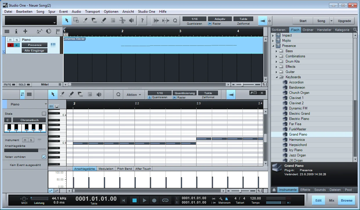

Über eine Midi-Tastatur habe ich in eine Spur eine Klaviersstimme aufgenommen und das hat auch toll funktioniert.
Gestern aber gab es folgende Änderung: Sobald ich das Stück abspiele, um dazu das Klavier aufzunehmen, wird das Klavier quantisiert.
Leider habe ich die Einstellung nicht gefunden, wie das quantisieren wieder abgestellt werden kann.
An der Stelle, an der ich einen Schalter erwarte (siehe Bild) ist leider keiner.
Wo finde ich diese Einstellung?

Das wie in dem Bild dargestellt ist leider erst möglich, wenn eine Spur schon aufgenommen ist.
Meine Schwierigkeit besteht darin, dass bei der Aufnahme die Midi-Signale quantisiert werden und impulsmäsig (Maschinengewehrsalvenartig) die Töne klingen.
Solange ich nur das Midi-Klavier spiele und den Ton über Studio One ausgebe, funkioniert es, sobald ich diese Stimme aufnehme, fängt das 'quantisieren' an.
Es wird direkt 'quantisiert' aufs 'Ohr' gegeben und so abgespeichert.
Zum Q: das habe ich ausprobiert, funktioniert bei mir leider nicht.
Auch habe ich diesen Menüpunkt nicht angewählt und konnte somit nichts 'verstellen', bevor diese Schwierigkeit aufgetreten ist.

Wenn ich das Projekt geöffnet habe, kommt nur ein Ton, sobald die Aufnahme läuft, sieht es wie im Bild unten aus:

Wenn ich Input Quantisierung ausgeschaltet habe und dann auf der Tastatur rumhaue, dann wird das genau so unsauber aufgezeichnet, wie ich das eingekloppt habe. Bist du sicher, dass du Input Q nicht an hast? Drück mal bitte Shift+ALT+R und mach nochmal nen Screenshot.
Oder nimm nochmal auf, wenn du ganz ganz sicher bist, dass der blaue Haken AUS ist.

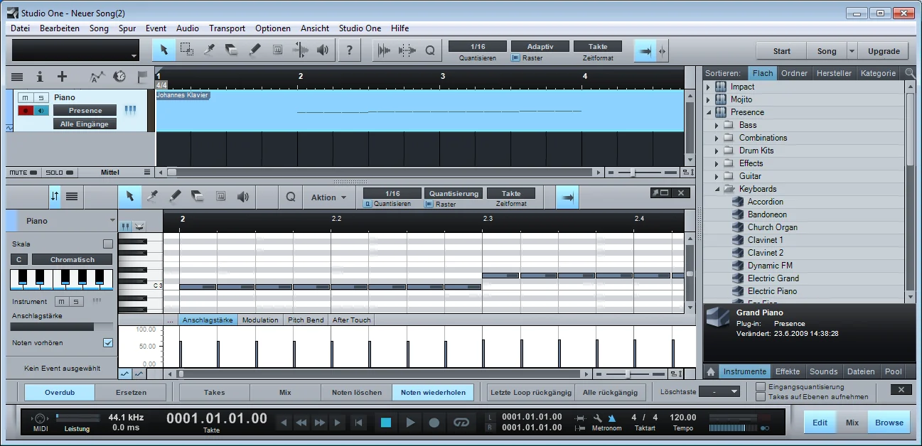

das sieht nich 100% quantisiert aus. ist evt am midi-keyboard ein arp eingeschaltet? und sendest du evt an den sync? so dass der arp losrennt, sobald du abspielst oder aufnimmst?
Hier der gewünschte Screenshot:
Folgendes passiert mir:
Neues Stück, Midispur dazu und Sound ausgewählt.
Wenn ich per Midi töne einspiele ist alles ok.
Sobald ich auf Play- (Metronom ist zu hören) oder Aufnahmemodus gehe, wird das Eingangssignal zerstückelt.
