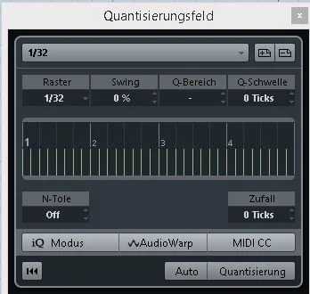

ABER du hast mich damit zur Lösung gebracht. Wenn ich rechts daneben das Quantisierungsfeld öffne kann ich den "Zufall" von 0-100% einstellen (siehe Bild) und dann einfach Q drücken und er verschiebt die Noten immer wieder zufällig.
Also genau das was ich gesucht habe, danke!;)
