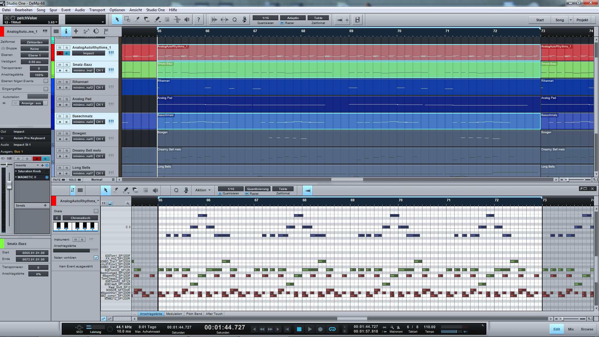

Ich habe in Studio One 2.5 einen sehr nervigen Fehler gefunden.
(ansonsten bin ich mit dem Workflow von S1 ein mehr als glücklicher Cubase umsteiger).
Hier nun mein Problem ……
1. Es stört sehr das wenn ich oben im Arrangement mehrere Parts selektiere, unten nicht auch alle weiß hinterlegt angezeigt werden, obwohl sie alle selektiert sind. Das irritiert mich immer völlig.
2. Will ich eine Notenzeile komplett selektieren, nutze ich die Funktion „STRG+Mausklick“. Eine geniale Funktion, ABER …. der selektiert dann nur die Noten im ersten selektierten Part und nicht in ALLEN selektierten Parts dieser Spur.
Hoffe man versteht was ich meine. Im Anhang ein Screenshot.
Das ist doch sicherlich nicht so beabsichtigt, oder?

Siehe Screenshot:
Oben sind 3 Events selektiert (ausgewählt). rot, grün und blau.
Und genau diese werden auch sofort unten im Editor gemeinsam zum Editieren angezeigt.
