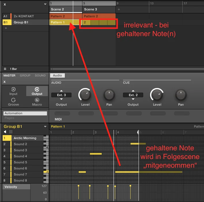

Musste es gerade nochmal probieren:
Wenn es wirklich nur um eine gehaltene Note geht, welche über zwei Scenes gehen soll, brauch es gar kein folgendes (zweites) Pattern. Es loopt auch nix.
Grund: Maschine setzt die Note in das erste Pattern und hält diese über das Patternende hinaus bis quasi in die nächste Scene hinein. (siehe Bild).
Wenn man jedoch im Aufnahmeverlauf im Abschnitt der zweiten Scene erneut eine oder mehrere Noten triggert, erstellt Maschine in während der Aufnahme ein neues Pattern. Die Länge dieses Pattern ist dabei abhängig von den gewählten Voreinstellungen in den Optionen von Maschine.
Ggf. loopt dieses Pattern dann (weil zu kurz), was durch doppeln an die anderen Pattern angepasst werden muss/kann.
Vielleicht habe ich aber auch wirklich das Problem nicht kapiert... :popcorn:

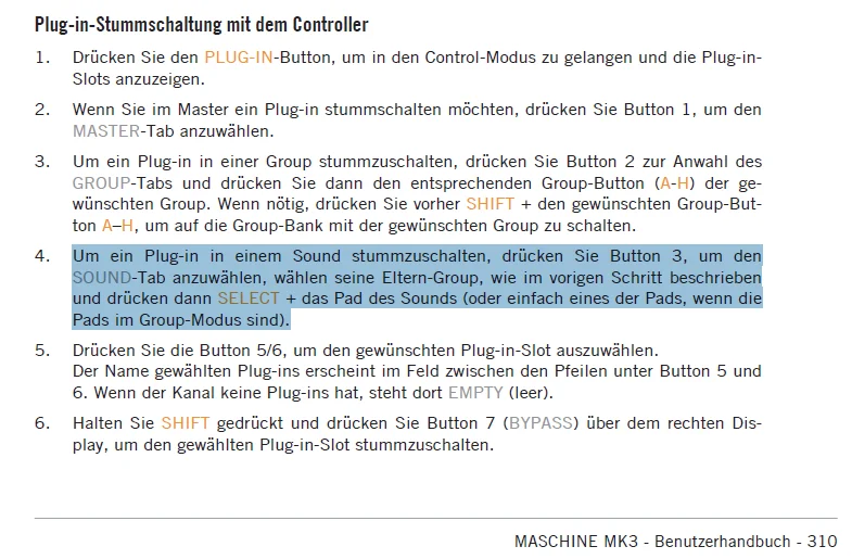

... dachte, ich wäre im Handbuch auf ein Mysterium gestoßen. nach paar mal lesen, war's dann wohl doch korrekt :D
deswegen wieder gelöscht.
