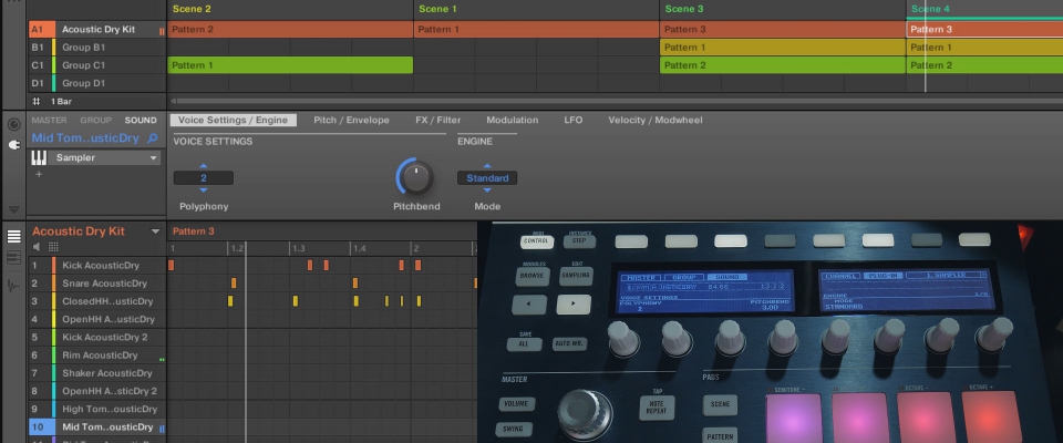

ich glaube du bedenkst eine sache nicht, hier nochmal ein bild zur verdeutlichung
sagen wir nun ich lade in die gruppe d ein neues instrument und will damit nur eine einzige note spielen, die für 8takte/2bars anhalten soll.
das problem ist nur, dass die note bei bar4 beginnen soll und in bar6 enden soll.
da die scene jedoch in bar 5 endet, wird das pattern - also die note - in 2 geteilt, und man hat 2 neue, jeweils 1bar lange patterns.
wenn man jedoch in der maschine, ein 1bar langen pattern, in eine 4 bar lange scene packt, dann loopt maschine automatisch das pattern, bis die scene voll ist, in diesem fall also 3 mal.
man wollte als ergebnis eine note die 1mal für 2bars spielt und hat nun eine note die 8mal für 1 bar spielt.
oder sehe ich was falsch?
wenn sowas simples nicht kompliziert, sondern garnicht erst möglich ist mit der maschine, dann funktioniert der stand alone modus einfach nicht. zumindest nur begrenzt. man kann dennoch einiges im standalone modus machen, aber selbst projekte die garnicht allzu komplex sind, können die maschine schnell an ihre grenzen bringen.
Hier sehe ich lediglich 4 Scenen, in der alle Pattern eine Länge von 4 Takten haben.
Das "Aufsplitten" auf mehrere Szenen (in Deinem Fall zwei) ist absolut normal. Wenn Du jetzt sagst, dass die neu erstellten Pattern eine Länge von je einem Takt haben, wird es daran liegen, dass dies in den Einstellungen von Maschine so eingestellt ist (Preferences > default > pattern). Demnach loopt auch die Note bis zum Ende der Scene. Eine Scene ist i.d.R. immer so groß wie das größte in der Scene verbastelte Pattern.
Da in in anderen Groups bereits Pattern mit 4 Takten verbaut sind, wird dadurch automatisch ein 1-Takt-Pattern noch dreimal geloopt.
Die neuen Pattern müssen demnach also auch 4 Takte lang sein. Entweder manuell einstellen oder halt in den Einstellungen festlegen. Wenn Du es in den Einstellungen festlegst, hat jedes neu erstellte Pattern automatisch die festgelegt Länge.
Wenn die Pattern - hier für Dein Instrument in Group D - nun die richtige Länge haben, kannst Du die Note oder was auch immer ganz bequem über zwei oder mehr Scenes recorden.
