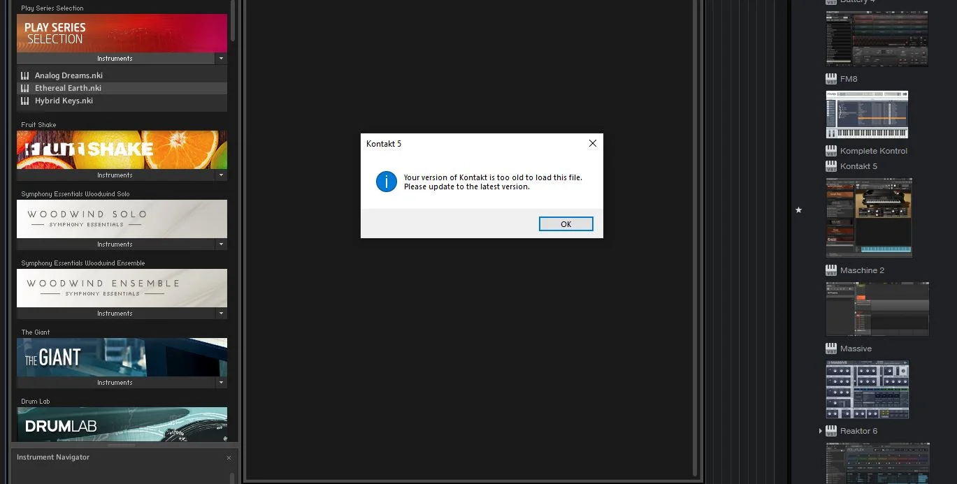

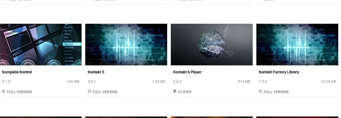

Jungs, auch ich habe mir das Komplete Start Bundle runtergeladen, obwohl ich Ultimate 11 installiert habe.
Um z.B. Analog Dreams zu starten ist ja Player 6 Voraussetzung. Der Player 6 wird mir in Access auch als installiert angezeigt, aber die dll kann weder ich, noch die DAW finden. Kann mir geholfen werden?

schaut mal wenn ihr Windows nutzt unter Apps und Features ob der Kontakt Player drin steht ( steht 2Mal Kontakt drin ),die 6.Version ist der Player,dann erstmal deinstallieren.
In Native Access wird er dann wieder als Install angezeigt,dann noch einmal installieren.Sollte klappen. :)

Kontakt 6 heisst als dll nur noch Kontakt!
Also noch mal nachschauen , oben im Screenshot wird nämlich Kontakt 5 geladen und damit kannst du diese Lib nicht laden!
