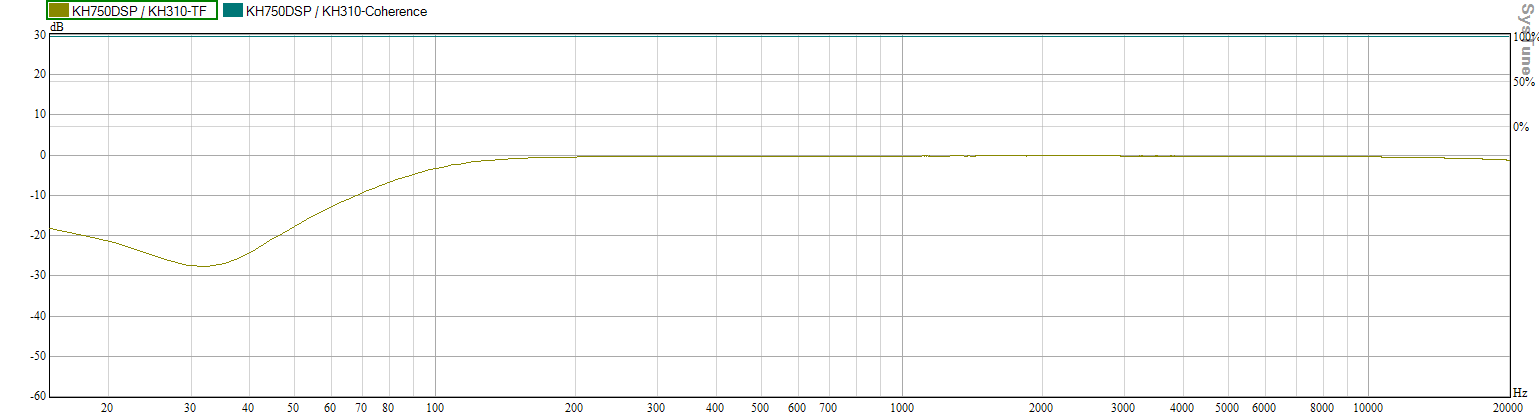

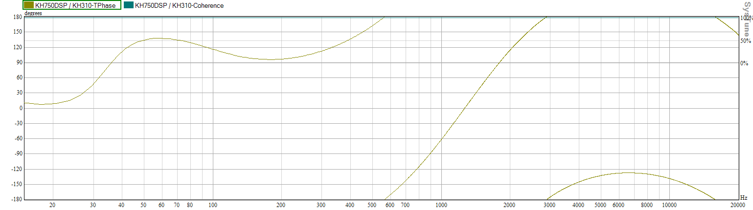

Weiter unten mal ein paar Messungen des Ausgangs vom KH750, zuerst im normalen Modus ohne Netzwerksteuerung des DSP, da sind Phase und Frequenzgang relativ gerade, danach die Presets, die mit der App für KH120 / 310 / 420 geladen werden, ohne jegliche weitere Korrekturen.
Da ich kein MA1 habe, kann ich nicht überprüfen, ob es da genauso aussieht, aber ich gehe fest davon aus.
Daher würde ich das Nutzen des MA1 bzw. der Satellitenausgänge für NICHT Neumann Monitore bei Nutzung des DSP weiterhin in Frage stellen.

Ergänzend:
Modus ohne Netzwerksteuerung des DSP und diesmal MIT Bassmanagement (Bild 1+2),
ausserdem noch einmal ohne Netzwerksteuerung und ohne Bassmangement aber mit erweitertem Frequenzgang, damit ihr die Trennfrequenzen des DSP seht (Bild 3+4),
sowie zum Vergleich akustische Messungen des KH750 (Bild 5), resultierend aus den bereits besprochenen Satellitenpresets die belegen, dass der Sub für sämtliche Neumannlautsprecher immer das gleiche macht.
