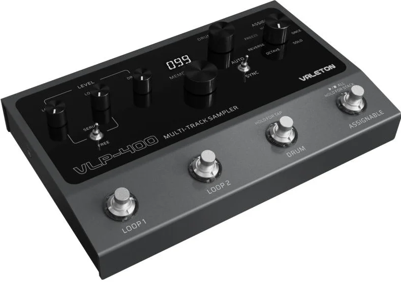

Ich mache den Thread schon mal auf, denn hier wird nach und nach mehr reinkommen.
Der VLP-400 ist brandneu und war bis vor Kurzem noch nicht mal bei Thomann* gelistet. Jetzt ist er verfügbar und ich habe ihn mir direkt bestellt. Für 199EUR eher ein Schnapper im Bereich 2 Kanal Looper. Der kleine Bruder VLP-200 kostet sogar nur 129EUR, ist aber (für mich) uninteressant.
Thoman hat heute versendet, ich habe das Gerät also noch nicht hier. Trotzdem gibt es schon einiges Interessantes zu sagen, denn er hat ein paar Features, die SEHR interessant sind. Aber bevor ich dazu komme, erstmal ein paar Links:
Manual: https://res.valeton.net//enclosure/sources/shquAGeISpBPzkiH/VLP-400_Online Manual_EN_Firmware V1.0.1.pdf
Produkt: https://www.valeton.net/VLP-400.html
Kauflink: https://www.thomann.de/de/valeton_vlp_400_multi_sampler_looper.htm*
KILLERFEATURE:
Der Overdub Modus:
Man kann beim overdubben nämlich länger loopen, als beim ersten recorden.
Das bedeutet, ich kann 1 Takt beatboxen und beim overdubben 4 Takte Gitarre spielen (Als Beispiel) Man kann also viel schneller einen Loop aufbauen und muss nicht zwingend vier Takte lang "Butzekatze" machen... Sehr angenehm für das Publikum :)
Umstellen auf klassisches overdubben mit fixer Länge nach Festlegen der ersten Looplänge geht aber auch.
Das war für mich auch der oberste Kaufgrund. Die Praxis wird zeigen was damit geht...
WAS ICH ALS ERSTES TESTEN WERDE SIND ZWEI DINGE:
1) UNDO/REDO
Meine Art zu loopen setzt einen sofortigen undo/redo voraus, ohne Verzögerung (Beim Sheeran Looper+ auch mit externem Fußschalter leider eine Sekunde delay) und auch ohne, dass man den PLAY/RECORD Button eine Sekunde drücken muss, was ja bei jedem Looper der normale Weg ist.
Mein viel zitierter RC-1 von BOSS macht das mit externem Fußschalter perfekt! Verzögerungsfrei an/aus des letzten Overdunbs. Der Looper Ist aber eben auch sehr limitiert in dem was er sonst so kann...
Man kann zwar einen externen Fußschalter anschließen, die auszuwählenden Funktionen, mit denen man diesen belegen kann, beeinhalten aber ausgerechnet das NICHT!
Meine Hoffnung liegt hier auf MIDI, denn über Midi Programmbefehle kommt man auch an undo/redo ran (Manual Seite 20)
Dazu habe ich mir tatsächlich noch einen MIDI Fußschalter dazu geordert, womit sich die Anschaffungskosten auf insgesamt 300EUR belaufen: https://www.thomann.de/de/hotone_ampero_control.htm*
2) SYNC DES ZWEITEN LOOP KANALS IM "FREE" MODE
Der Looper hat zwei Betriebsmodi für den zweiten Kanal: SERIAL und FREE.
Im SERIAL Mode kann man den zweiten Kanal für einen zweiten Part nutzen, z.B. einen Refrain.
Besonders gut ist hier die Tatsache, dass man den LOOP 2 schon aktivieren kann, bevor der erste Loop fertig ist, der Zweite startet dann automatisch am Ende des ersten Loops. Das ist übrigens etwas, was der teure Sheeran Looper auch NICHT kann, schwach!
Wichtiger für mich ist aber der FREE Mode. Hier hat man einen zweiten Looper, der komplett unabhängig vom ersten Kanal ist.
Beim kleinen Bruder sogar ZU unabhängig, denn es gibt beim VLP-200 keine Möglichkeit, die beiden Kanäle zu syncen. Wer also kein Timing mit drei Nachkommastellen Genauigkeit im Blut hat, wird damit nicht viel Freude haben. Das bestätigen auch einige Videos auf Youtube.
ANGEBLICH soll der VLP-400 das nun können und zwar in Verbindung mit der Drum Sektion. Das Feature hat der VLP-200 nicht und hier soll ein Sync stattfinden, der den zweiten Kanal an den ersten koppelt. Bestätigt ist das irgendwie noch nicht so richtig, daher ist das eins von den Dingen, die ich als erstes testen möchte.
INTERESANTE DRUM SEKTION MIT AUTO MODUS
Ich bin mir ziemlich sicher, dass ich die Drums wenig nutzen werde, denn als "Singer Songwriter" finde ich es immer cool (auch, bzw. gerade fürs Publikum) wenn man einen Loop komplett manuell aufbaut... Beatboxen, Gitarren Korpus, Shaker....
Aber trotzdem hat dieser Drummie hier ein interessantes Feature: Er erkennt angeblich automatisch das Tempo, mit dem ich einen Loop einspiele. Man kann also ohne Drums anfangen und mit Klick auf DRUM dann automatisch einen Rythmus starten, der sich genau anpasst.
Besonders spannend in Verbindung mit dem oben beschriebenen Overdub Modus!!!
Warum? Nun wenn ich einen Loop über zwei Takte habe, baut der Drummie am Ende einen kleinen Fill ein.
Overdubbe ich nun mit vier Takten, verschiebt sich auch der Fill ans Ende des vierten Taktes, damit kann man schon was anfangen.
Dazu klommt natürlich die Tatsache, dass man den Drummie quasi auch als dritten Kanal zur Verfügung hat, weil man ihn unabhängig ein und ausschalten kann. Wie gesagt, ich werde das für mich eher nicht nutzen, aber spannend ist das schon.
Ihr seht... viel Text, dafür, dass ich ihn noch nicht mal hier habe, aber so teile ich das ein bisschen auf und ihr wisst direkt, worauf ich mein Augenmerk richte und warum.
By the way, ich habe gerade einen Looper Song in der mache, der zwar ein Coversong ist zur Abwechslung, aber der so wunderbar für einen Looper geeignet ist, dass ich mich schon sehr auf den ersten Auftritt damit freue. Ich stelle den hier demnächst mal in einem eigenen Video vor. Solange man wirklich covert und einen Song nicht verändert, ist das OK soweit ich weiß, sofern man YT nicht monetarisiert hat.

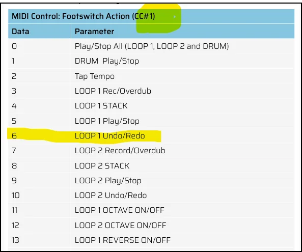

Hier nochmal die kompletten Möglichkeiten, die sich mit Midi steuern lassen:

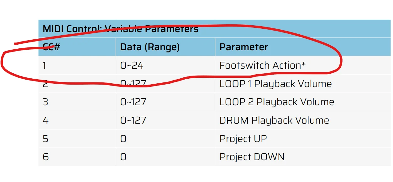

So, das erste Ausprobieren ohne Anleitung ist schon mal ein Dämpfer.
Ist alles relativ selbsterklärend aber das Wichtigste (für mich) läuft nicht: Der MIDI Foot Controller lässt sich nicht davon abbringen, im CC Modus immer nur "Project DOWN" zu schalten.
In der Anleitung steht ganz klar, dass er in CC auf Channel 1, die 24 Programme für den Footswitch ausgibt:
Die 24 Funktionen habe ich weiter oben ja auch schon gepostet.
Das klappt aber nicht. Nur im CC Modus reagiert der Looper überhaupt auf den Switch, dann aber eben nur mit "Project DOWN", so als würde der Switch auf Channel 6 stehen.

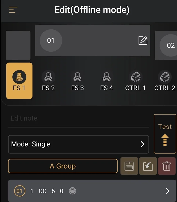

Der Ampero lässt sich ohne Probleme mit der Handy App verbinden. Dort sieht es dann so aus:
"Data 2" ist hier im Single Modus wohl nicht von Belang. Man kann auch den "Momentary" Modus einschalten, dann würde beim Drücken und beim Loslassen des Schalters, jeweils ein Befehl gesendet werden.

1) Das MIDI "Problem" ist keins, sondern das war ein RTFM Problem!
Aus dem Ampero Control manual:
Das bedeutet, um Das hier zu erreichen (Aus dem VLP-400 manual):
Muss man in der Ampero App das hier einstellen:
Der Haken an der Sache ist ein Anderer: Die Programmnummern stimmen nicht mit der Tabelle da oben überein.
Programmnummer 10 soll eigentlich undo/redo für Loop2 sein. Hier muss man aber Programmnummer 9 nehmen!
Bei Nummer 6 hingegen passt es. Also das ist wirklich undo/redo Loop1. Das habe ich durch mühsames Ausprobieren herausgefunden... Das ist natürlich nervig und manche Funkionen gehen deswegen gar nicht.

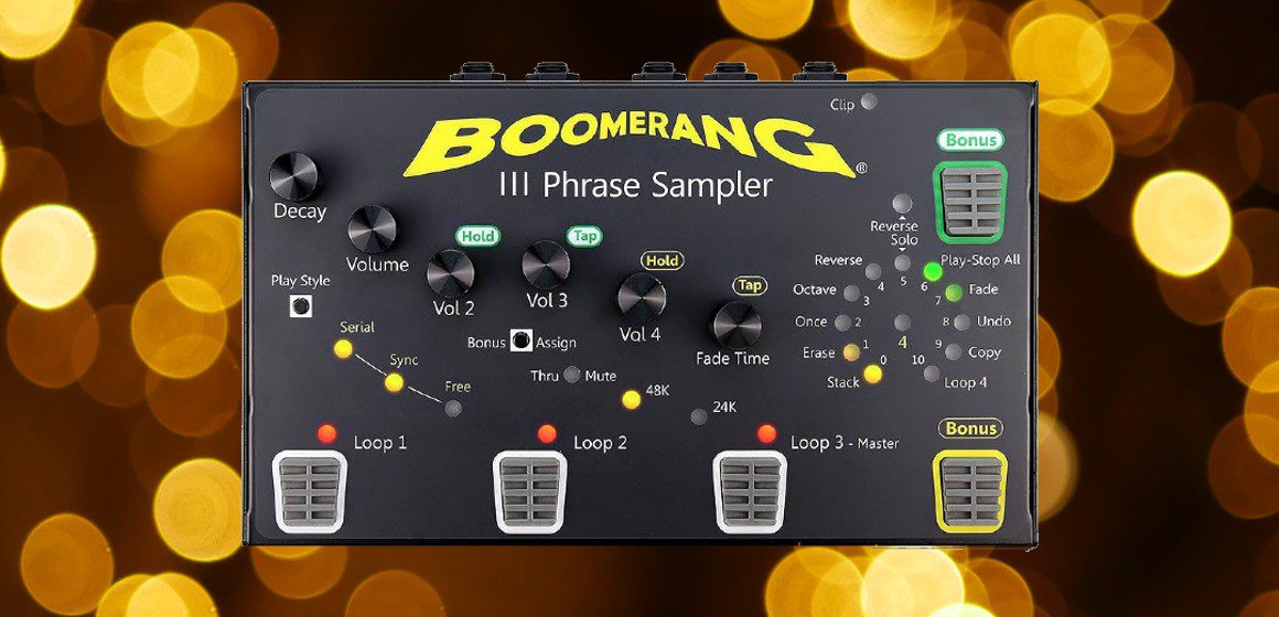

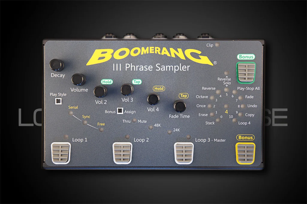

Ich bin nicht mehr so tief im Looping-Thema drin... und vermutlich gibt es mächtige Neuerungen seitdem ich das mal gemacht habe vor 10, 15 Jahren oder so. Aber seinerzeit war der Boomerang III der heiße Scheiß.
Vielleicht kannst Du Dir den ja mal anschauen. Ich weiß gar nicht, wie man den heute noch bekommen kann. Müsste man mal nachschauen.
Gutes Teil, ich hatte den damals zu meiner Zufriedenheit genutzt. Ich bin seinerzeit in den linken Stereo-Eingang mit der Gitarre und in den rechten mit dem Mikro reingegangen - hatte funktioniert:
Plus
  • Sound
  • MIDI-Sync-Funktion und Start/Stop
  • Stereo-Inputs und Outputs
  • schnell zu bedienen durch zugeordnete Lautstärkepotis
  • Bonus-Funktionen können zugewiesen werden
  • Reverse- und Octave-Funktion als Effekte möglich
  • serielles und paralleles Looping, frei oder synchronisiert
  • lange Loop-Zeit
Minus​
  • Loops nicht speicherbar
  • Overdub etwas umständlich
Scheinbar wird das Ding noch verkauft und ist noch nicht vom Markt verschwunden. Das ganze Konzept ist sehr mächtig. Es gibt dazu sogar noch ein Side-Car, mit man zusätzliche Taster bekommt:
