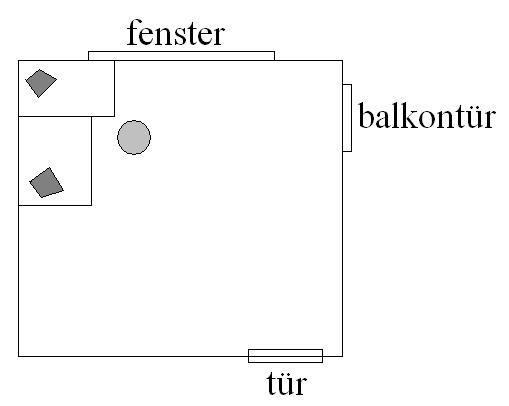

hallo!
hab jetzt schon seit einigen jahren mein eigenes homestudio und auch schon ne menge erfahrung gesammelt.
womit ich mich bislang leider nie so wirklich auseinandergesetzt habe ist das thema der raumakustik.
in dem raum meiner alten wohnung war das auch nie ein problem.
doch nun befindet sich mein studio in einem 16 quadratmeter zimmer und der sound matscht und der [g=118]bass[/g] rummst. besonders die resonanzen scheinen die tische zu lautsprechern zu machen, obwohl sich an der "boxen-tisch" konstallation nichts geaendert hat.
wenn ich meine ohrlaeppchen nach vorne klappe und meine haende hinter den ohren verstecke klingt der sound gut.
in der angehaengten datei kann man die aufstellung begutachten.
hat jemand vielleicht einen rat/tipp fuer mich?
ich waere allen ratschlaegen echt sehr dankbar.

Hi!
1. Raus aus der Ecke
2. Am besten wäre es wohl den Tisch neben die Balkontür zu stellen und an der gegenüberliegenden Wand ein paar Diffusoren zu verteilen.
3. Neben der Tür dann noch etwas Noppenschaum zum Dämmen, genauso wie direkt zwischen bzw. hinter den Boxen.
4. Bassfallen in die Ecken, beim Store gibts diese hier:
http://www.musicstore.de/is-bin/INT...yID=T1fVqHzl3NIAAAEO0FQYj8aP&JumpTo=OfferList
Damit sollte schon einiges erzielbar sein. ;-)
Gruss,
Mike

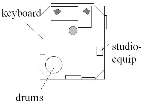

danke fuer die schnelle antwort!
also der raum ist etwas laenger (also zwischen fenster und tuer sind es etwa 4 meter, zwischen der reinen wand und der balkontuer 3,5 meter).
das geht aus dem bild nicht so hervor.
desweiteren wollte ich mal fragen, wie du das genau mit dem noppenschaum hinter den boxen und der tuer meinst.
gibt es dazu ein gutes foto/zeichnung, sodass man sich ein bild machen koennte?
in irgendeiner ecke soll mein edrum, in einer anderen mein keyboard/[g=422]gitarre[/g]/[g=118]bass[/g] platziert werden. gibt es auch dazu vorschlaege?
danke soweit!
viele gruesse,
morningstar
Dann wirds was schwieriger...
Raten würd ich Dir dann den Tisch vorm Fenster zu plazieren. Neben der Tür dann Noppenschaum oder einen Diffusor um die direkten Reflektionen zu mindern. Desweiteren sollten Noppenschaumplatten da an die Wände von wo aus Reflektionen der Boxen wieder zu Dir zurückgelangen können. Das EDrum würd ich dann in die Ecke unten Links stellen, etwas zur Tür hin und die Keyboards kannst Du dann links an die Wand stellen.
Gruss,
Mike
alles klar, danke!
so werd ich das dann auch machen, schlagzeug steht auch schon links unten.
viele gruesse vom nachbar aus monheim:)

achja, falls jemand vor meiner grossen umraeumaktion noch kritik zu meiner raumplanung loslassen will, gerne (nach dem ganzen OT;))
