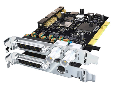

Zudem habe ich gehört das PCI Karten schneller und besser mit der Latenz arbeiten als ein Interface (Obwohl ich ein Interface hübscher finde).
Ich möchte nicht mein Geld an unnötig vielen eingängen und mic preamps mein Geld verpulvern.
Ich kann dir die RME AIO (PCIe) oder die RME 9632 (PCI) empfehlen :)
Benutze selbst eine RME 9632
Wenn es dir wirklich um Latenz geht, und du den Preamp nicht brauchst, dann empfehele ich dir auch die RME AIO. Ich hab sie, und bin wunschlos glücklich ( habe aber auch mehrere gute Preamps ;-) , gehe dann auf den Apogee Rosetta 200 und von dort Digital in die AIO

Das würde ich bei einer PCI-Karte nicht empfehlen.
Wenn Du mehrere Monitore direkt an eine PCI-Karte anschliesst, kannst Du die Lautstärken nur über eine Software regeln - bei Pannen im Rechner kann das für die Ohren sehr schmerzhaft werden. (Treiberabsturz - Bluescreen - krasse Geräusche - man kann nur die Monitore abschalten)
Ausserdem ist es sehr unkomfortabel.
Besser wäre es, einen Monitorcontroller dazwischen zu schalten, der (unter anderem) die Ansteuerungen der einzelnen Speaker und die Lautstärkeregelung übernimmt.
Dann braucht man auch nicht mehr so viele Ausgänge...

Na, die AES-32 ist wohl ein bisschen überdimensioniert für Deine Verhältnisse, oder brauchst Du tatsächlich 32 Kanäle simultan ? Klanglich unterscheidet sich die nicht von den anderen Karten. Eine HDSP 9632 oder HDSP 9652 , respektive die PCIe-Versione AiO etc. ist m.E. völlig ausreichend. Ich habe seit 2007 ein Fireface 400, und bin sehr zufrieden. Vor allem die Software ist einfach grundsolide, und mit TotalMix hast Du ein Digitalmischpult auf Deinem Bildschirm. Ich würde dann überlegen, auf den ADA8200 von Behringer zu warten, welcher Mitte des jahres rauskommt. Der ADA8000 war bisher als Wandler selbst unter Profis sehr beliebt, allerdings mit lausigen Preamps. Das hat sich offenbar geändert. DIe Firma MIDAS hat die neuen Preamps designt, welche auch im DIgitalmischpult X32 vorkommen. Oder Du nimmst die Luxusvariante, und holst Dir nen Octamic 2. Klanglich wird sich da aber nicht viel tun. Die Entscheidung Fireface400 UC (USB Anschluss dringend anzuraten mangels Firewire Anschlüsse an Laptops) oder PCI Karte hängt davon ab, ob Du oft unterwegs aufnimmst, oder vor allem als Festrechner im Studio arbeitest. Das Fireface ist halt einfach super zum Mitnehmen. Die Latenzen sind völlig wurscht, es ist überall das Zero-Latency Monitoring da.
hmm, also nehme nur Zuhause im Festrechner auf, deshalb tendiere ich immer mehr zur RME AiO (wobei ich 38 Kanäle überhaubt nicht brauch).
