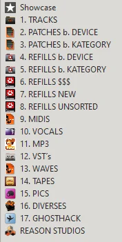

System und Programme auf der einen, Libraries etc. auf der anderen. So "läuft" das bei mir. Auch komme ich im Vergleich mit relativ "kleinen" Platten aus: Samsung M.2 970 EVO NVMe 250GB + 500GB, da ich keinen Platz für bei mir physisch vorhandene BackUps kalkuliert habe: nach jedem Speichern synchronisiert sich mein Rechner automatisch mit meiner Cloud. Denn auch eine weitere (BackUp-) Platte kann dir abrauchen und alles geht flöten, im Wurscht-Käse Szenario - was bei redundant in einer Cloud abgelegten Daten sehr sehr unwahrscheinlich ist.
Ratsam ist natürlich auch, sich eine gewisse Struktur bzw. Ordnung zu schaffen. Ich denke du hast eindeutig viel zu viel Zeug am Start, wovon du 3/4 wahrscheinlich eh nicht nutzt. Da würde ich auch erst einmal ansetzen. Kostet zwar Zeit, aber das macht man einmal vernünftig und dann hat man Ruhe. So sieht das bei mir aus (ich nutze ReasonStudios):
