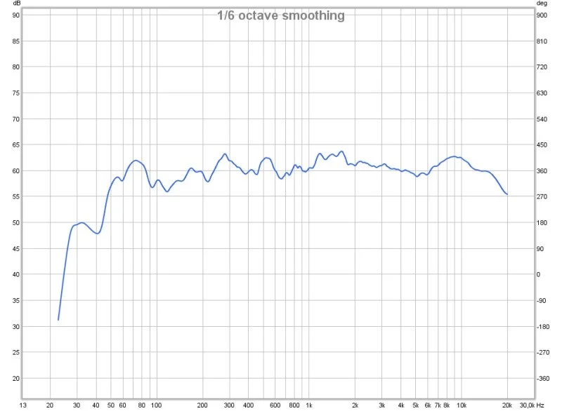

@teebaum: ich hab die kirsch gestern auch nochmal gemessen. Resultat zeig ich dir morgen.
vielleicht muss man die kirsch an die wand stellen, um einen ausgeglichenen frequenzgang zu bekommen?
Kannst du deine messung hier mal zeigen?

Das "Problem" war ja weniger der Bass, oder?
Der etwas frühe Einbruch wird auch mit meiner 50Hz Mode zusammenhängen, die drunter einfach Energie klaut...

das ist die messung von q5 in Deinem Raum oder? sieht toll aus!!
  • #204
nein, q6 in meinem Raum. Die publizierten 38Hz (-6dB) erreicht er hier leider nicht. Heißt aber nicht viel, anders positioniert sieht´s schon wieder ganz anders aus. Die jetzige Position ist der momentan beste Kompromiss aus Freqgang, Modenverhalten, Absorberposition und Arbeitsklima...
Ich hab hier auch schon bessere Freqgangmessungen gemacht... wenn der Rest der Messwerte dann aber leidet, bringt einen das auch nicht weiter.
Eine einsame Freqgangmessung für eine Raum- /Abhörbeurteilung halte ich für tinnef.
Teebaum weiß aber ganz gut, warum ich das jetzt gepostet habe... ;)

wie viel distanz hast Du zu LS bei messungen gehabt?
  • #206
zwei meter

Ist ja auch kein Wunder, wenn der Bereich 100-150 Hz derart unterrepraesentiert ist. Die klingen dann schlapp, das hat weniger mit modernen Produktionen zu tun.. ;) Vielleicht liegts am Raum?

Deswegen wirft man hier besser nicht mit Messwerten um sich. Verführt nur zu kruder Theorie...
Hier noch der Messchrieb des Mikros zur Abstraktion:
