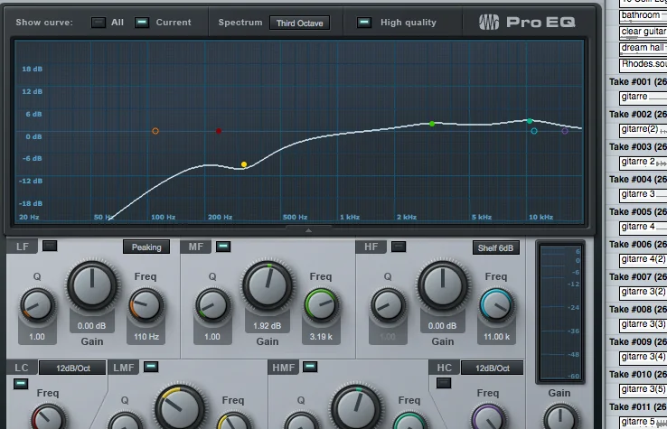

EDIT: Hier ein Screenshot zu den EQ auf den Gitarren... ich verstehs selbst nicht was da noch mulmt
Die Gitarren sind doch gut bzw. bei mir mulmt nix?
Na es addieren sich halt so einige Frequenzen, bei mir dröhnt es dann im Refrain.
