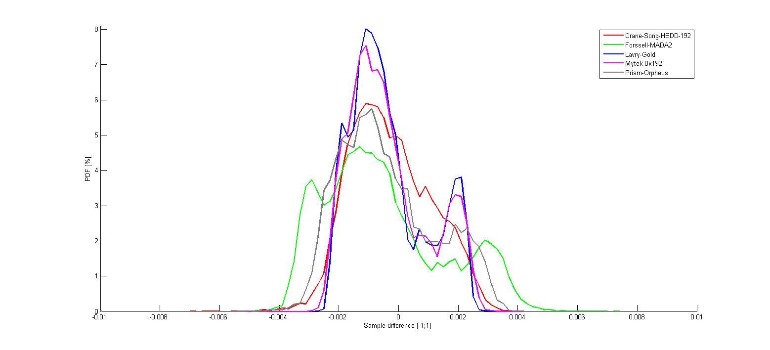

ich benutze den mytek, es ist ein sehr neutraler wandler, der nichts betont oder färbt.
ich kenne den lavry blue nicht. der mytek ist erklassig & ganz klar in der mastering-grade liga.
der forsell ist auch nicht verkehrt, er ist aber etwas gehyped & für den preis mE zu teuer. mir hat der mytek beim AD-vergleich einen ticken besser gefallen & auch bei meinen messungen war der forsell eher im hinteren bereich (zugegeben auf ziemlich hohem niveau). wenn ich nicht den mytek hätte, würde ich einen prism orpheus nehmen. er hat eine dezente färbung die mir gut gefällt. teebaum kann dazu sicher etwas mehr sagen, er hat ja den orpheus.
im anhang noch ein paar loopback-messungen (die soundfiles stammen von robin schmidt's GS wandlervergleich thread). ich werte jeweils mitte & seite getrennt aus, weil die wandler hier z.T. unterschiedliche performances haben. meine analyse basiert auf einem loopback, bei dem ich die signale in phase bringe & die sampledifferenz minimiere & dann jeweils wandlung abgezogen vom original.
x-achse bedeutet hierbei:
- "time" sind quasi die differenzunterschiede im zeitbereich - geht die differenz eher richtig sinus, gibts kaum probleme im HF-bereich, zappelt es stark, deutet das auf probleme im HFbereich hin.
- "freq" sind die differenzunterschiede im frequenzbereich - sollte selbsterklärend sein
- "sample_diff" zeigt via histogramm (PDF) die differenz alle einzelsamples - je schmaler (gut zu vergleichen im unteren bereich) & höher einer kurve, desto besser.
die messungen bevorzugen natürlich den wandler der das signal beim loopback am wenigsten verfälscht. du solltest trotz allem auch einen hörtest machen & den wandler nehmen der *dir* am besten gefällt. alle genannten wandler sind auf hohem niveau & in dem bereich ists zum großteil einfach geschmackssache, eine frage der philosophie oder der herangehensweise beim mastering.

vielen Dank für Deine Eindrücke und die Messungen. Ich höre die Unterschiede zwar lieber, als daß ich ich sie sehe, dennoch aber sehr hilfreich gerade bei Wandlern.
Ist Robin Schmidt von 24/96 Mastering?
Ich glaube den Thread hatte ich auch verfolgt und die Files alle durchgehört. Eben dabei ist mir der Mytek sehr positiv aufgefallen. Im Gegensatz zu meinen Benchmarks deutlich neutraler und natürlicher (hatte das unbearbeitete Signal einmal durch beide Benchmarks geschickt und mit den anderen Files verglichen).

ein hörtest ist natürlich unersetzlich. ich finde die mathematische sicht aber auch recht interessant. was ich vermehrt festgestellt habe & wichtig finde ist, dass es von vorteil ist, wenn AD & DA im gleichen gehäuse sind, d.h. mit der gleichen clock angetrieben werden.
