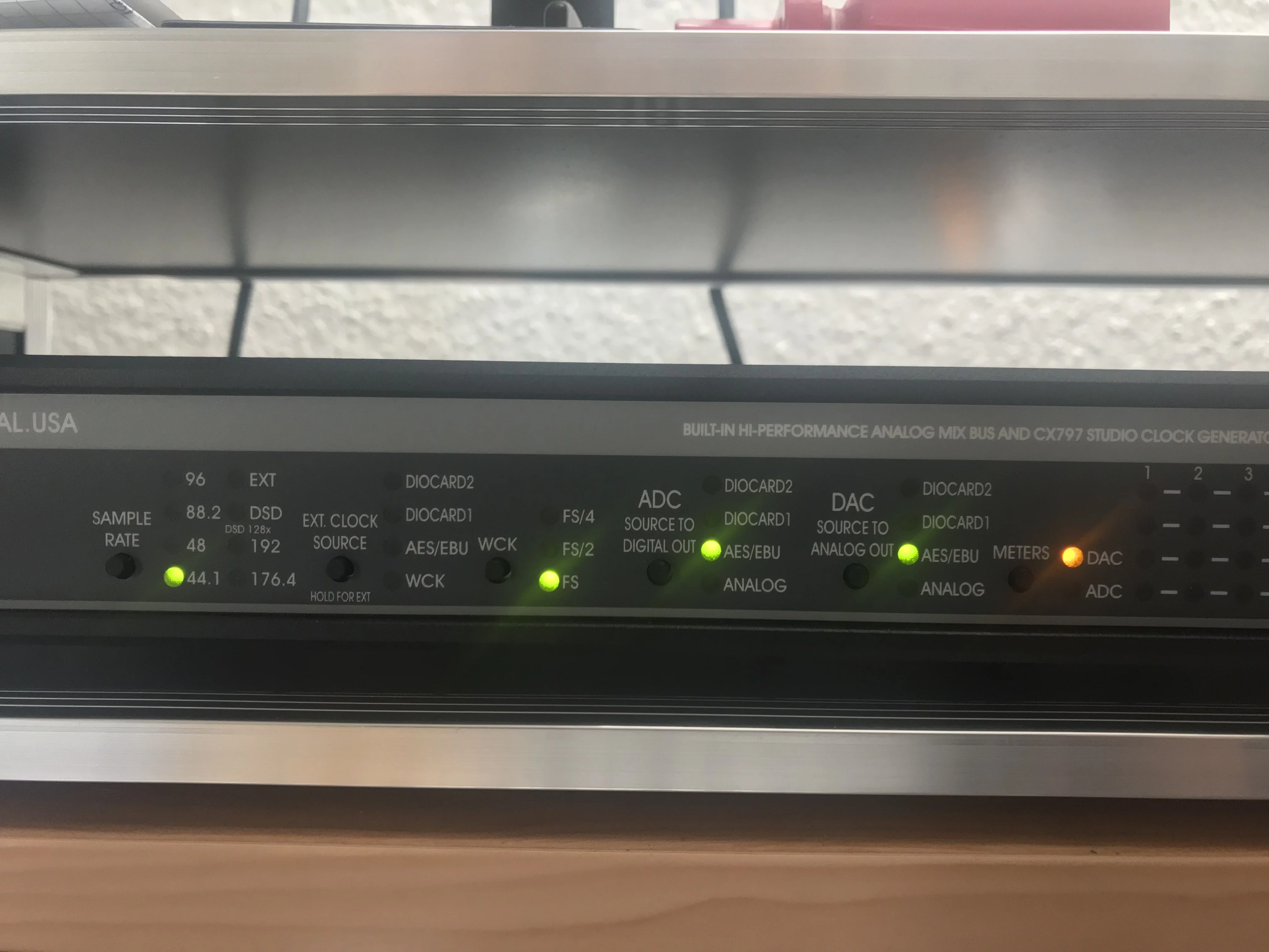

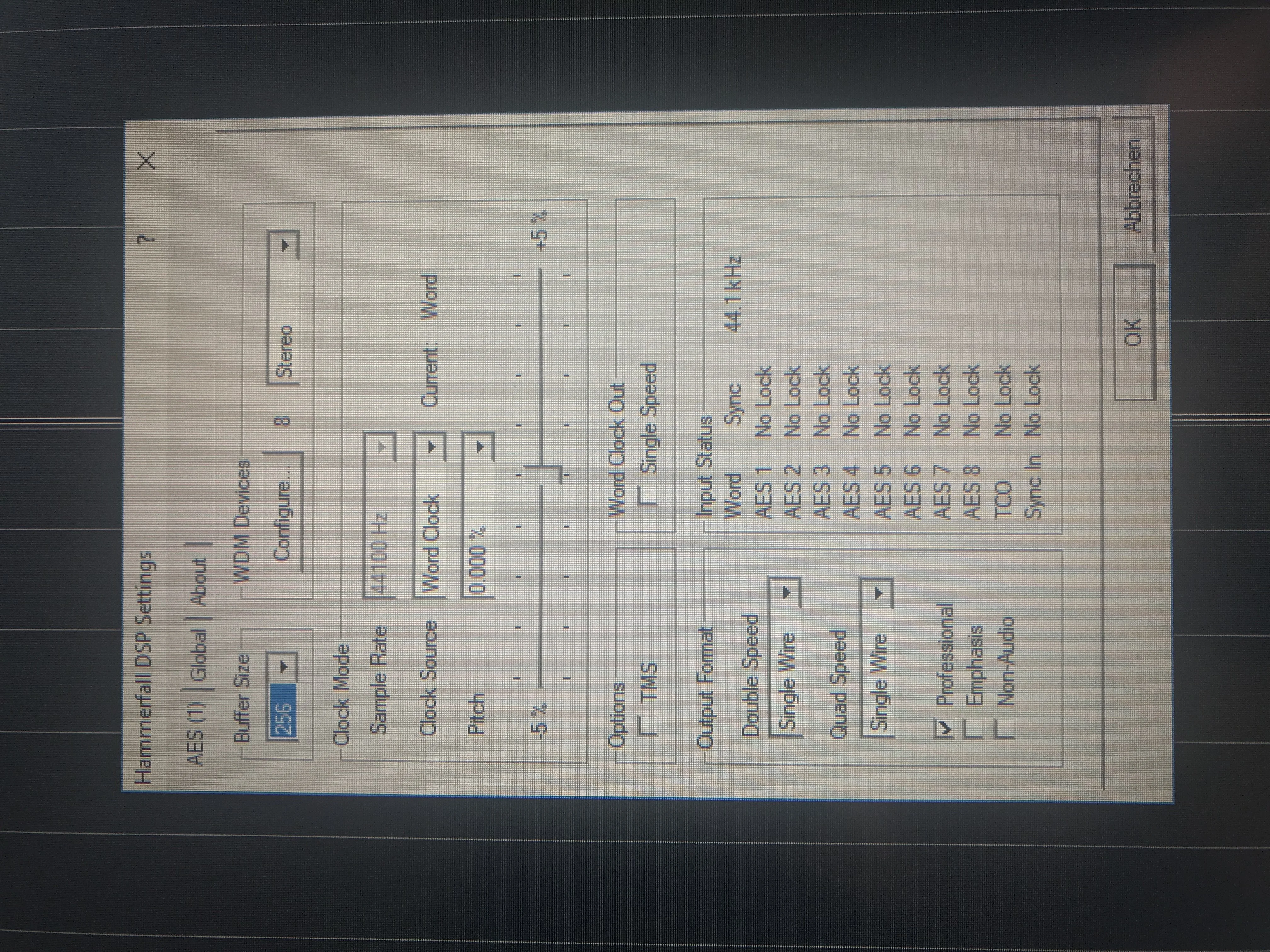

Ich blicke gerade nicht durch, wie ich die Settings meines neuen Setups konfigurieren muss.
Ich habe das Mytek per Digisnake an die RME Karte angeschlossen und die Analog Out und Ins an meine Patchbay.
Synchronisiert wird über Word Clock.
Ich bekomme nun in Cubase kein Signal, bzw ist im RME Mixer das Signal im Outputweg vorhanden, aber es kommt am Mytek nicht an.
Was muss ich hier einstellen?
Hier meine Settings:
Kenne mich nicht aus, aber kann man bei Clock Source evtl. AES anwählen? Evtl. 8x Mono oben rechts?
Ich habe mal gerade versucht die RME als Master zu nehmen und den Mytek als Slave.
Das ganze über AES. Klappt nicht...No Lock.
Das gleiche über Word Clock.
Es gibt nur einen Sync, wenn ich den Mytek als Master per Word Clock an die RME anspreche.

Hast du denn eine externe clock? Bei Nein bei der rme mal die clock auf intern setzen und bei dem mytek halt auf extern (dem Bild nach zu urteiten dann den clock knopp gedrückt halten)
Die Clock hat nichts mit dem Routing der Audiosignale zu tun.
Externe Ausgänge (und Eingänge) hast du in Cubase angelegt und zugeordnet?
Die Mytek Clock ist (soweit ich weiß) besser als die der RME. Würde ich daher als Master nutzen.
Hat sich geklärt.
Habs mir schon gedacht.
Ich hab das falsche Kabel :rolleyes:
