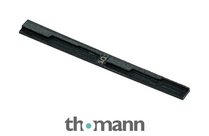

Earvana Sattel kann auch helfen.
Hab ich zum Beispiel an meiner Raumschiffgitarre, der LTD AX-400.

Zum test vielleicht mal sehen ob sowas passt:
Reaktionen: Graham
