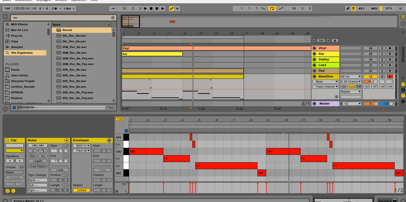

Hey,
bin nicht ganz so fit in der Theorie...
Schreibe grade am einem track.
Der Bass spielt folgende Noten:
G# - F - ( kurze 8tel noten A# - C) - C - D# -
weiß jemand was das für ein key / scale ist? finde im Netz nichs..
auch wie das mit den chords ist weiß ich nicht - also was ist der tragende key bzw die tragende note?

cmoll oder Eb
Reaktionen: guitarfcker
kann ich als kick tuning dafür g# benutzen oder ungut
Jo, kannst du.
Cmoll oder D# Dur /Eb sind die skales: C D D# F G G# A#.
Ich aber finde die CMoll Tonart wegen G# nicht so tolle.
Ich finde die Dorische C Tonleiter besser. Da ist anstatt G# ein A, was sich für mich in einer Melodie besser anhört. Ist dann also:
C D D# F G A A#
