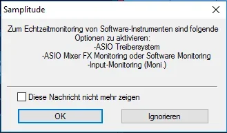

Ich hab ein Behringer* UMC 204HD und Guitar Rig ... die Aufnahme von der Gitarre klappt super .. nur kriege ich es nicht hin das ich ein Music Studio VST aufnehmen kann. Ich hoere z.B. die Rock Drums aber ich kriege keine Aufnahme hin.
Da kommt die Meldung:
Zum Echtzeitmonitoring von Software Instrumenten sind folgende Optionen zu aktivieren:
ASIO Treibersystem
ASIO Mixer FX monitoring oder Software Monitoring
Input Monitoring (Moni.)
und ich finde keinen Hinweis in der Hilfe und habe auch schon im Internet versuch was rauszufinden ... Evtl. ein Chaos wegen den ASIO Treibern .. ;-(

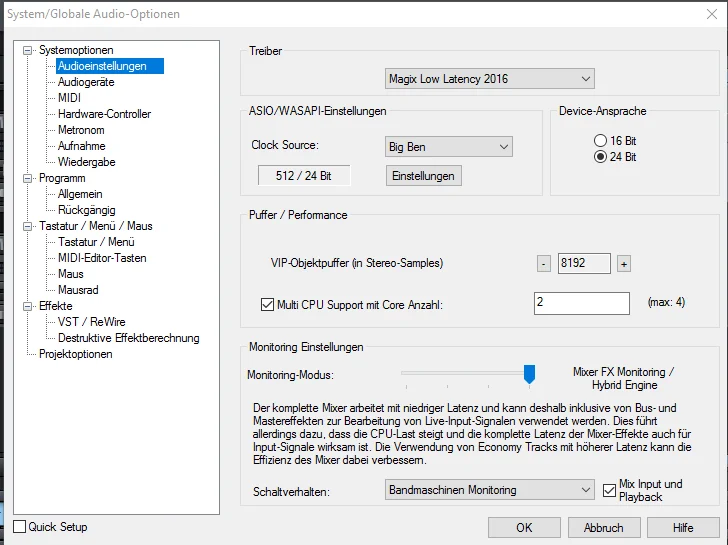

Warum nimmst du den MagicLowLatency Treiber her und nicht den von Behringer*. Immer den vom Interface hernehmen, für das ist der gemacht.
Reaktionen: ALANO
Asio Treiber auf Behriunger umstellen.

Hi.....ich nehme an, du hast das Monitorig aktiviert...hast du? :-)
Es liegt nicht an den ASIO Treibern.....die sind alle recht gut!
Es ist auch wichtig, dass du alle USB Geräte schon angeschlossen hast,
bevor du das MuStu öffnest. Ich nehme an, dies ist sicher der Fall bei dir.
Gehe beim Monitoring Modus mal ne Stufe zurück.....also nicht den "Mixer FX Monitoring Hybrid Engine" Modus, sonder nur den "Mixer FX Monitoring" Modus verwenden.....der reicht völlig.
Ich hatte diese Fehlermeldung auch schon mal, obwohl ich 100% den ASIO Treiber gewählt hatte.
Ein Neustart hat bei mir gereicht um das Problem zu lösen.
Falls das alles nicht reichen sollte, öffne ein neues Projekt und versuche die VSTis zum laufen zu bringen. Wenn das auch nichts nützt, lege die Installations CD ein und führe eine "Reparatur" aus.
Das wird schon...keine Sorge. Ich hoffe, ich konnte dir helfen....viel Glück!!
Grüss Faith

erstmal vielen lieben Dank fuer die Hilfe ... ich hab mal mit den ASIO treibern gespielt und wie empfohlen auf den UMC Asio Treiber umgestellt .. was ja auch Sinn macht.
Auch das Monitoring habe gemaess Empfehlung von faith angepasst ...

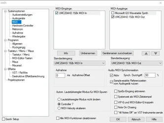

beschrieben wie das geht. Wenn du aber z.B. ein Keyboard per Midi an das UMC 204HD angeschlossen hast, musst du zwingend auch die ASIO Treiber vom UMC 204HD wählen.
Wäre auch gut zu wissen, welches OS du benutzt. Hast du schon Win10?

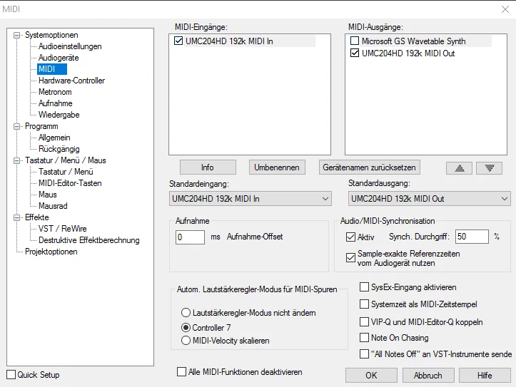

Ich glaube, das UMC 204HD ist schon etwas älter. Da wäre es durchaus möglich, dass du für das
UMC 204HD noch die Treiber für die Midi Schnittstelle aktualisiern musst.
Also, lass wissen welches OS du benutzt und wie du die VSTis ansteuern möchtest....per Keyboard oder Midi Editor.
