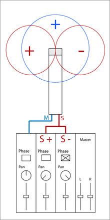

@dd:
Wie würde den dann, sagen wir der übersichtlichkeit halber bei einem Mischpult, eine Dematrizierung von MS zu LR aussehen?
Genau, ich habe einen M-Kanal und einen S-Kanal, den ich verpolt (nicht phasengedreht ) auf einen extra Kanal gebe.
Also: M und +S und -S
Siehst du drei Kanäle.
+S nach links gepant, -S nach rechts und M in die Mitte.
Wenn du nur Erfahrungen mit DAW basierter automatischer plugInbasierter Matrizierung hast, kann einem sowas natürlich schnell verborgen bleiben. Man sollte dann aber auch nicht so tun, als wenn man alles besser weiß... ;)

@ akai31:
Dann funktioniert das Mischpult in meinem Cubase wohl ganz, ganz anders als ein Hardware-Pult, ohje da bekomme ich Angst. Mal mir doch mal ein so ein nettes Bildchen für die Disklussion die eigentlich hier im Raume steht. Also geb einen Stereo-Mix auf's Pult, beachte dabei den Thread-Titel.
Wenn sich rausstellen sollte, das Du richtig liegst und ich nur Käse erzähle bekommste eine gaaaanz dicke Entschuldigung.
