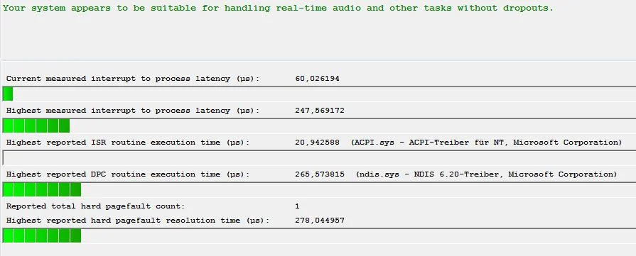

Ich werde das heute Abend mal mit dem Latency Checker testen und dann wieder berichten.

So...
Hab jetzt mal das Tool laufen lassen.
Hab's angestellt, 20 sec. laufen lassen und dass ergebnis angehängt.
Kannst Du daraus schon was erkennen?
ne, lass länger laufen. und schau dir an, welche prozesse welche last verursachen. und pack dir den checker dazu.

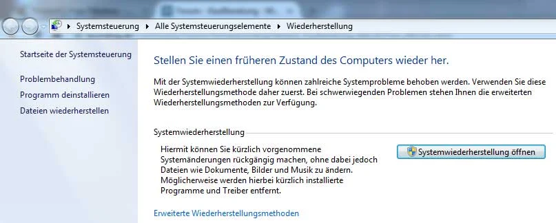

Dafür hab' ich wohl am Samstag irgendwas in der Registry geschrottet...
Der Systemstart hakt. Gibt Fehlermeldungen, die sich nicht abstellen lassen.
Also werd' ich wohl das System komplett neu aufsetzen...
Mach eine Systemwiederherstellung auf einen Zeitpunkt vor der Registryschrottung.
( Systemsteuerung > System und Sicherheit > Wartungscenter > Wiederherstellung )

Gute Idee!
