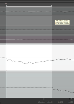

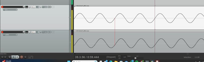

Wie schon gesagt Qualitativ langt mir das Behringer aber der Versatz zwischen den Inputs macht mich wahnsinnig. Die Outputs sind komischerweise syncron. Im Anhang noch ein Foto.

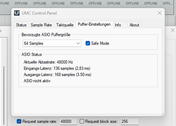

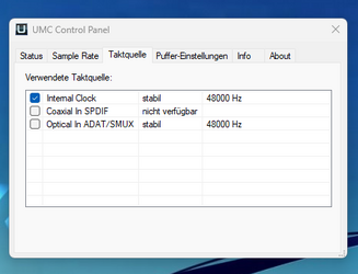

UMC1820 per usb an den PC, ADA8000 per Adat an das UMC (in/out out/in logischerweiße), Im UMC Treiber auf Internal Clock 48000hz gestellt und den Schieberegler am ADA 8000 auf "Slave ADAT IN" auf 64 Samples in Reaper. Läuft auch Stabil soweit, hab auch schon höhere Samples probiert aber das ändert nichts, hab auch schon mal das ADA8000 als Master konfiguriert, hat leider auch nichts geändert.
mir ist echt schleierhaft wie sowas zustande kommt, versteht mich nicht falsch es handelt sich hier nicht um viel Verschiebung aber Trotdem dürfte das doch nicht sein.
Im Anhang Fotos der Einstellungen und nochmal ein screenshot des versatzes diesesmal mit "Messung".
Am liebsten wäre mir ja das ich das Problem einfach in den Griff bekomme ohne neues Zeugs zu kaufen, ich bin sonst sehr zufrieden mit dem UMC

tatsächlich ist mir das auch erst aufgefallen als ich mal die Wandler des UMC gegen die des ADA testen wollte mit dem so. Nulltest (Phase drehen) sollte klar sein. realistisch betrachtet ist es ja "nur" 1ms aber da ich es jetzt weiß nervt es mich weswegen ich gerade nicht so viel Vertraun in ADAT setze, interessant wäre wenn jemand mit Focusrite/Motu/RME etc. so einen Test machen könnte. Aber wie schon gesagt für das Jahr 2023 wäre das echt ein Armutzzeugnis. Andererseits ist ADAT auch ein 21 Jahre altes Format. Vielleicht ist das halt eine Eigenart. Kann mir dennoch beim besten Willen nicht vorstellen das ich dann der einzige wäre dem es bisher aufgefallen ist.
MfG
Moritz

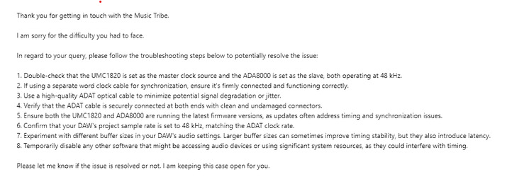

Naja der Behringer Support hat gerade geschrieben siehe Anhang, bringt mich jetzt auch erst mal nicht weiter.
meines Wissens bekommst Du diese 1ms Versatz nur mit (guter) Word Clock weg.
D.h. in diesem Fall ist das umc1820 schuld?
Vielleicht muss ich Mal im Freundeskreis nach einem Interface schauen um das zu probieren.
1ms Versatz fällt halt im normalen Gebrauch auch nicht auf. Vielleicht leben viele einfach unwissentlich mit dieser ms.
Mfg
Moritz
Ja.
