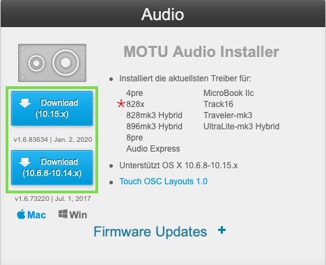

Diese Software unbedingt installieren, sonst geht da nix mit dem Interface.
In dem angefügten Bild, siehst du, dass es Software für dein 282x gibt. (hab das markiert: rotes Sternchen)
Und dort entsprechend herunterladen (Win/Mac). (hab das markiert: grüner Kasten)

Dankeschön das habe ich schon seit Beginn installiert.
Das Ding funktioniert ja.
Nur die Line Ins 3-8 funktionieren nicht

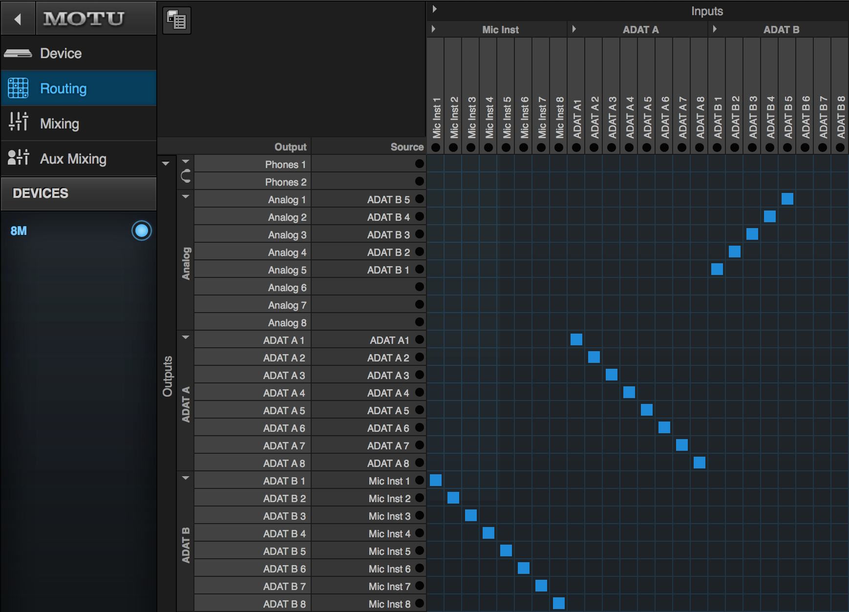

Schau mal ob deine Matrix für den Input richtig geroutet ist in der Motu Software.
Ansonsten wie schon erwähnt hast du wahrscheinlich 10 analoge Inputs. Demnäch können je nach Routing Analog In 3 und 4 in Cubase die Inputs 5 und 6 sein. Da 1 und 2 die Front Ins (mic/line/instrument) sind und auf de Rückseite Analog 1 bis 8 folgen
