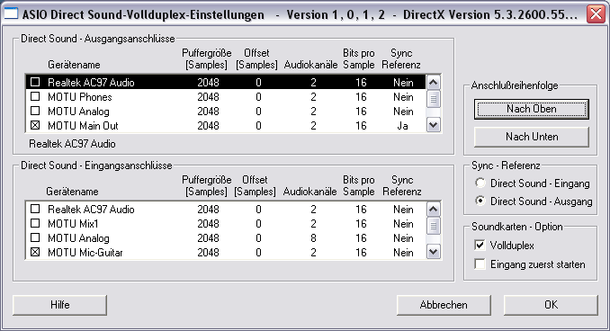

ich wollte Cue FX starten, erhalte aber die Fehlermeldung "The device is on a [g=183]bus[/g] that cannot transport the transfer rate".
Was mache ich da falsch?
Gruß
Pat

Welche [g=539]Cubase[/g] Version hast Du?
Hast Du die Motu-Software installiert?
Auf dem ersten Blick würde ich vermuten, dass Du in [g=539]Cubase[/g] nicht den richtigen [g=12]Asio[/g]-Treiber gewählt hast. Die Fullduplex-Geschichte kommt mir etwas komisch vor.
Ralf

Du mußt dem Motu-Eingang immer einen Motu-Ausgang zuweisen, sonst funktioniert das ganze nicht. Ohne [g=539]Cubase[/g], über CueMix und ansonsten wie oben bereits beschrieben in [g=539]Cubase[/g] in der Wave-Spur. Du mußt auf jeden Fall in [g=539]Cubase[/g] den richtigen Motu-[g=12]Asio[/g] Treiber auswählen und nicht diesen Full-Duplex Treiber. Das Motu ist nur über das Routing zu steuern (wo rein , wo raus), ohne diese Vorgaben funktioniert da nix!
