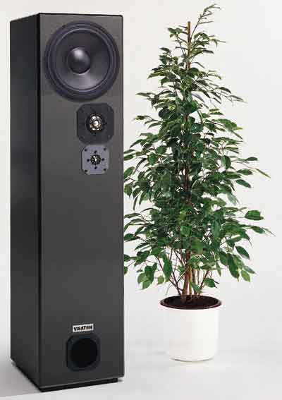

Das wird sich gegen die Schräge in Grenzen halten. Ich vermute, dass du auch nicht mit solchen Riesenkübeln arbeitest...das macht's dann auch noch mal leichter.
Ich hab die Yamaha HS-80 M
Die sind sehr basslastig, passend zur Musik, die ich mache (Reggae - auch sehr basslastig)
Ich bin Bassist...:D
is die Datei im Anhang für mich?
Kann die nicht öffnen...
Öffnen? Das Bild sollte einfach erscheinen.
So besser?
