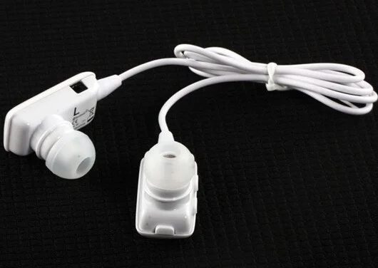

Im Anhang mal ein Foto von dem Bluetooth-Ohrhörer-Pärchen, das ich nutze. Wäre zu schön, wenn es das auch analog (bzw. sonstwie in Echtzeit gäbe).
