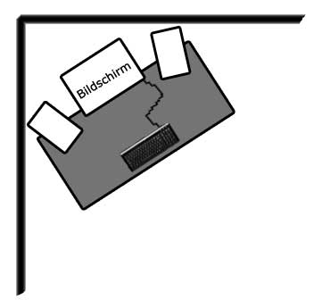

habe ein ganz ähnliches problem, kann allerdings weder umstellen, noch ein hochbett als lösung nehmen. seit meinem umzug bin ich gezwungen, meinen rechner wie auf dem bild zu sehen aufzustellen. man kann sich vorstellen, wie die bässe anfangen sich ungeniert auszutoben...würde es helfen, wenn ich mir absorber kaufe und damit quasi die ecke ausstaffiere? klar - ist nur schadensbegrenzung, aber ich muß jetzt aus der situation das beste machen...eine weitere (vielleicht auch hübschere) idee war, mit hilfe eines schweren vorhangs die ecke ganz zuzumachen. ich bin für jede anregung sehr dankbar!!!

@patchwork,
was genau hast du denn für Probleme?
Theoretische oder echte für dich störende?
Senk doch einfach die Monitore mittels Schalter in den Tiefen ab.
oder bieten deine Monis diese Funktion nicht?
Ari
hallo ari,
also mein problem ist wirklich (un)praktischer natur. die bässe "wummern" jetzt sehr stark, es wird halt sehr schwammig untenrum... meine monitore sind eh schon nicht die besten (ESI nEar 05 classic), klangen aber zumindest für meine ohren immer recht sauber, als dahinter noch etwa 2 meter platz war...einen solchen schalter haben besagte monitore jedenfalls nicht. hatte schon die idee, einfach socken in die bassreflex öffnungen zu stopfen, hab aber aus gewissensgründen davon abgesehen :)

ja wenn ichs dir sach! ich mach ooch keinen spaß, die wummern, seit sie in der ecke da stehen. okay, vielleicht ist "mein" wummern nicht das gleiche wie ein wummern von besseren (und bassigeren) monitoren, aber es ist definitiv da!
dass ich in zukunft auch neue monitore brauche ist klar, aber solange ich noch bei meinen 5er monitoren ein wummern kriege, brauch ich sicher keine teureren, besseren monitore deren klang ich dann ebenfalls durch meine ecke zerstöre. oder seh ich das falsch? :)

Wenn ich mir dat Bild so anguckt frag ich mich zuerst mal wie du überhaupt in das Zimmer kommst? Durchs Fenster? Platz für ne Tür bleibt da aber nicht mehr :-D
Ich würde ehr davon abraten den Schreibtisch quer gegen die Ecke zu stellen, ich glaub das wird dein Bassproblem nicht lösen. Du musst mit dem Schreibtisch in die Mitte und von den Boxen weiter von der Wand weg.
Das wird dann auch noch nicht optimal sein aber du wirst die Raummoden in deinem Mix nacht etwas zeit mit ein zukalkulieren verstehen. Das ist schon machbar, man muss nur Wissen wie der Wunschsound in dem Zimmer klingen muss, daran kannst du dich grob orientieren.
Das ist normal, wenn Boxen so in die Ecke gestellt werden.
