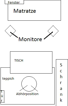

Hallo Ihr,
ich weis das es zig Themen darüber gibt aber ich habe dennoch ein Problem mit meinen neuen Monitoren.
Ich habe mir vor kurzem die Yamaha HS-50M gekauft und sie so gut wie möglich aufgestellt.
Mein raum ist 4,30m x 2,70m , Ich habe alles logischerweise parallel zur langen Seite aufgebaut mit Blick zum Fenster, die Monitore stehen jeweils auf Stative, 1,20m von der Wand entfernt und die Hochtöner 1,40m auseinander. Meine Abhörposition befindet sich 1,3 mal soweit weg wie sie auseinander stehen, also 1,40m x 1,3 = ca. 1,80m . Ich weis das die Abhör position und die Hochtöner ein gleichseitiges dreieck bilden sollen aber ich habe in vielen foren usw. gelesen das man den abstand mal 1,3 nehmen soll, ich finde das stereo bild tatsächlich auch so besser!
Nun zu meinem Problem:
Wenn ich in der Abhörposition sitze kommt der bass überhaupt nicht durch stelle ich mich aber hinter die monitore oder rollen vom tisch zurück bis an die wand (3m weg von den monitoren) wummerts richtig schön..
Nächste Sache ist, wenn ich einen fertigen mix der sich auf den monitoren bombe anhört auf anderen systemen höre, kommt die bassdrum und der bass überhaupt nicht durch und alle hohen sachen wie snares und hats sind viel zu laut.. ich hab vorher 2 jahre lang auf guten hi-fi lautsprechern von heco gemischt und da klang es immer super auch auf anderen systemen.. die standen jedoch auf dem schreibtisch und direkt an der wand aber selber raum!
Die Monitore liegen auf dem dem stativen, da die hochtöner sonst zu hoch über den ohren liegen, dürfte aber eig nix machen oder?
also ich würde mich echt über rat freuen.
hab noch eine kleine skizze von meinem raum gemacht..
beste grüße
franky

das sind ja nearfield monitor,,,
du solltest die direct mal hinterm tisch aufstellen...
da gibts nen optimales dreieck und abmasse fuer,
wie die positioniert werden.
dein hifi war bestimmt midfield und geeignet fuer weiter weg positioniert plus bassanhebung.
jetzt hast du noch ein problem du stellst immer den sound ein den du von den hifi boxen gewoehnt warst......
vieleicht hilft da das einhoehren mit lieblingsmusik ueber einen gewissen zeitraum....
das andere problem ist dann raumakustik......
das mit dem bass mehr links und rechts....
da gibts auchw was fuer....basstraps.....
musst aber ne messung machen um sicher zu gehn welche du und wieviel da aufstellen musst.
also gleich 3 probleme gemischt....
evt kannst du auch die boxen wieder an der wand aufstellen und den schreibtisch davor,
ist akustisch gesehn besser als mitten im raum.

Evt. sitzt du im Druckminima einer oder mehrerer Raummoden. Dann heißt es erstmal die "ideale" Abhör-Position im Raum zu finden. Die 38%Regel wäre zB eine Grundlage.
Das andere Phänomen nennt sich SBIR, bei dem Reflektionen für Kammfilter und damit Anhebungen und Auslöschungen sorgen. Meist LS-Aufstellungsbedingt.
