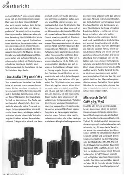

Was die Micros angeht: ich dachte eigentlich daran, mir zu Weihnachten ein Pärchen zu leisten, das besser ist als meine Pearls (die stammen aus der Zeit, als Elektretmikros gerade "laufen gelernt" hatten und sinnvoll einsetzbar geworden sind) und ich dachte bisher an Rode M5.
Gibt es irgendwo einen Vergleich, der auch mit Messungen gestützt wird?
mir ist da kein direkter vergleich mit messgeschriebs & co bekannt. jedoch bin ich auch mal um die rode geschlichen, habe mich dann jedoch für die lineaudio (jeweils ein päärchen om1 und cm3) aufgrund von tipps hier aus dem forum entschieden. im vergleich zu meinen alten gefell m70 kommen die cm3 (nieren) nicht so luftig, jedoch einen tacken nüchterner. die om1 (kugeln) finde ich besser als die m58 (vielleicht liegt das auch daran, dass meine m58 noch alte membranen haben und nie beim service waren). ich kann die lineaudio, gerade wenn wenig kohle investiert werden soll, klar empfehlen.
ach so, die größe (oder besser nichtgröße) der dinger ist der wahnsinn
edit: habe noch einen kurzen bericht zu den lineaudios gefunden

Und genau deshalb zögere ich nach wie vor, mir die Lineaudio CM3 zuzulegen, die mir weiter oben ans Herz gelegt wurden.

Bei den CM3 gebe ich zu bedenken, dass das recht breite Nieren sind!
