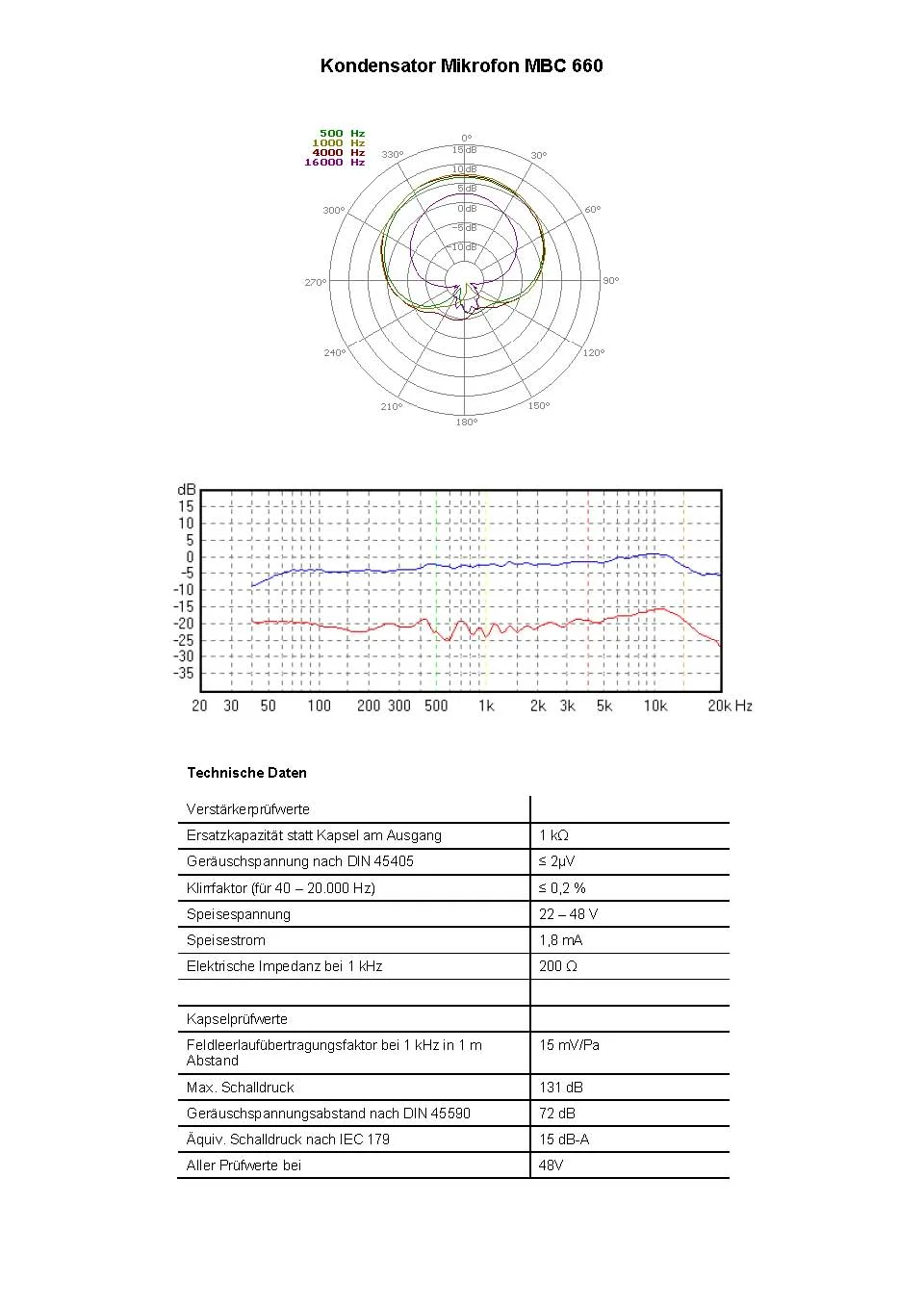

Der Bassabfall spielt sich bei den Hauns 660 wesentlich zwischen 60 und 40 Hz ab. Das ist also wirklich nicht dramatisch. Der Frequenzschrieb bei Haun ist nicht "geschönt", wie bei anderen Herstellern. Allerdings könnte die relativ niedrige Empfindlichkeit, die Nick bei Bonedo beschreibt, beim Mobilrecorder von Nachteil sein.
Danke. Sieht ja wirklich gut aus. Im Vergleich zu meinen Pearls scheinen die wirklich in einer gänzlich anderen Liga zu spielen.
Aus irgendeinem Test hatte ich einen ab 500 Hz sehr viel deutlicher abfallenden Frequenzgang in Erinnerung. Wie die Mikros mit R8 oder meinem Pult zusammenspielen, muss ich wohl einfach testen; aber ich bin schon bereit, auch da irgendwann aufzurüsten.

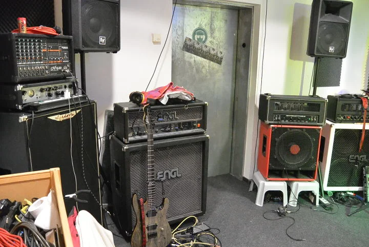

Lasst mich mal bitte hier weitermachen. Es geht um den Proberaum. Der ist klein, gut 4-4.5 m2 im nicht ganz Quadrat, abgehängte bedämpfte Decke, und wir teilen ihn mit einer Schwermetalltruppe. Hier mal ein Blick hinein:
Das Schlagzeug nimmt ungefähr 1/5 des Raums ein. Hinter mir befindet sich die Tür, links von mir meine Bassanlage (Mywatt, 115 Bassreflexbox, ca. 20 cm über dem Boden). Außerdem stehen vor dieser Wand noch zwei Gittentürme und die andere Bassanlage. Rechts und links in Kopfhöhe die beiden Gesangsboxen. Verena steht mit Sax und Vokalmikro links vor den Stühlen und ich rechts vor dem Schlagzeug. Bei meinen bisherigen Aufnahmen stand ein Stereo-Mikrofon ziemlich hoch dort, wo jetzt das Stativ mit den Federbeinen steht. Weitere Mikrofone wurden nicht verwendet.
Letzte Woche war die Akustik so seltsam (eines der Deckenelemente fehlt neuerdings), dass wir beim Sax auf das Stützmikro verzichteten; ich musste bei meinem Verstärker auch die Höhen komplett auf Null stellen und die Bass-Abstimmung meiner Box verändern. In dem Mitschnitt konnte ich deutliche Resonanzminima um ca 1150 HZ und um 2900 Hz erkennen.
Was bekommen die Mikros jetzt mit? Ganz offenbar eine recht seltsame Mischung aus dem Signal von der Gesangsanlage, der Bassanlage, und das Saxophon wurde von den Mikros direkt aufgenommen - von schräg von hinten!!
Bisher habe ich mir so beholfen, dass ich die Mikrofone so gedreht habe, dass beide Instrumente und der Gesang ungefähr in der Stereomitte erschienen. Der Bass wird dann von oben aus einem sehr großen Winkel zur Achse aufgenommen. Das funktioniert nur, weil vor dem Lautsprecher eine Diffusorkugel angebracht ist. Aber irgendwie ist das ziemlich unbefriedigend.
Und jetzt frage ich mich natürlich, wie ich das verbessern kann.

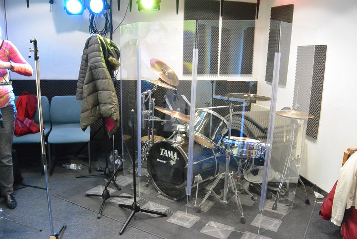

Euer Schlagzeug steht auf dem Bild hinter einem Plexi-Shield. Wenn das so bleiben soll, weil es sich bei euch als Gut herausgestellt hat, so ist vor dem Kit wenig bis kein Platz für ein Mikrofon.
Ein "front of the kit mic" benötigt etwas Abstand vor dem Schglagzeug. Und ihr müsstet mit der Positionierung experimentieren, so dass ihr eine homogene Gewichtung mit der Bassdrum erhaltet.
Was funktionieren sollte ist die "Wurst". Ein Stativ mit einem Tellerfuß (runder, recht schwerer Fuss) zwischen Kit und Shield wird passen.
Was die "Wurst" bedeutet und wie so ein Mikrofon positioniert wird (auch hier mit der Feinpositionierung experimentieren) wird dir bekannt sein, denn du hast diese Mikrofonierung bereits in einem deiner Posts erwähnt.:2up:
Das war nicht unser Schlagzeug, sondern das unserer ehemaligen Mitmieter. Seit die weg sind, ist auch wesentlich weniger Gerümpel im Raum.
"Unser" Schlagzeug ist bewusst kleiner (besonders die Bassdrum), es steht nicht hinter Glas. Vor allem: es ist sorgfältig bedämpft und klanglich auf unsere Musik abgestimmt (Police/Sting-Cover). Becken sind perforiert, weil herkömmliche Becken in dem kleinen Raum zu laut sind. Was natürlich beim Übergang auf Live Streß bereiten könnte.
Weil bzw solange wir nur einen Kanal fürs Schlagzeug zur Verfügung haben, denke ich daran, eines der Hauns als Overhead einzusetzen und es nahezu senkrecht auf z.B. die Fußmaschine zeigen zu lassen. Das dürfte auch den Drummer nicht behindern.
