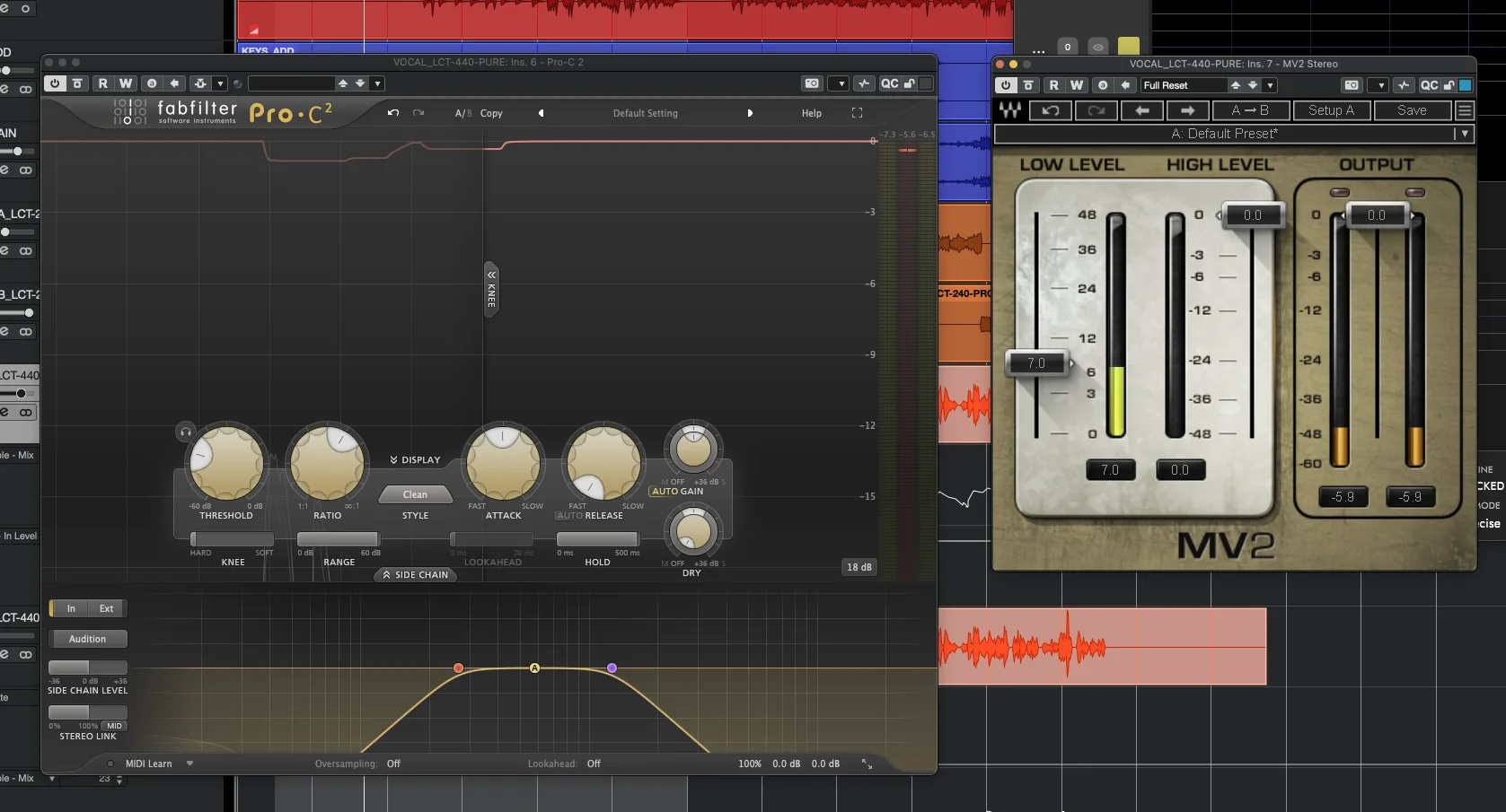

Hier noch mein Eigenbau Rider mit Plugins die du bestimmt hast:
Pro C und MV2 (sonst nichts, kein Eq usw.)
Beim Pro C habe ich den Sidechain Filter auf die Frequenz eingestellt die konstant vorhanden ist (siehe Bild).
Attack auf 30ms, Release ganz kurz, Hard Knee und wichtig: Hold auf Maximum und Autogain ON.
Danach bisschen MV2.
