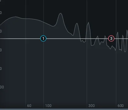

Bei mir nervt eine Resonanz bei ca. 150hz, ist vor allem im Intro zu hören (und zu sehen). Die kommt im Laufe des Songs immer mal wieder durch und nervt bisschen.
Kann an meinem Raum liegen, allerdings ist mir diese Frequenz noch nie vorher aufgefallen...
Den Bereich würde ich also noch etwas aushölen...

Hast immer noch ein Problem zwischen 100-500 Hz das mit dem Aufstoßen bei ca 150 Hz kann ich bestätigen.
Habe mal grob versucht den Bereich etwas aufzuräumen was gefällt dir besser?

Ich werd später zu Hause nochmal schauen, was genau das Problem bei den 150hz ist. Kann ja fast nur die bassgitarre sein.
@Eiermann, ich hab es gerade erstmal nur über mein Handy gehört, klingt aber auch schon deutlich aufgeräumter. Was genau hast du dort in diesem Frequenzbereich gemacht?
