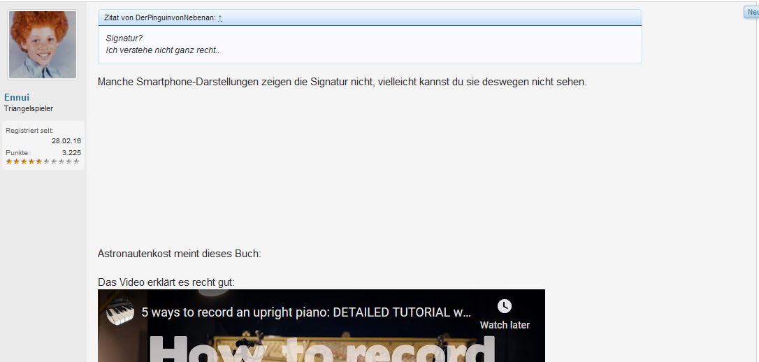

Manche Smartphone-Darstellungen zeigen die Signatur nicht, vielleicht kannst du sie deswegen nicht sehen.
Astronautenkost meint dieses Buch:
Das Video erklärt es recht gut:
Schau dir nur in den Kommentaren die verschiedenen Zeitmarken an, um es abzukürzen. Der labert typisch YT seeeeeeehr viel.
