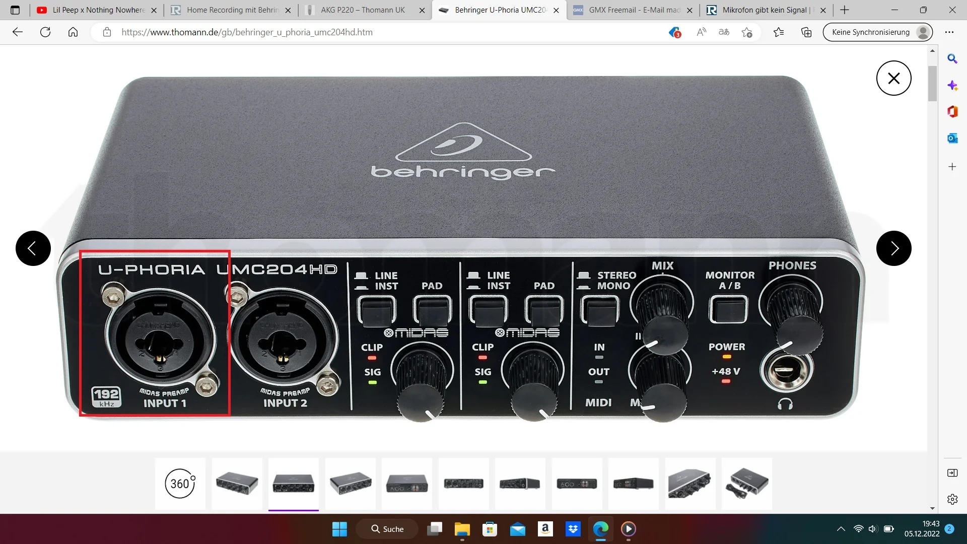

Und Entschuldigung, nochmal für einen der da einfach etwas blöd ist. Ein XLR Stecker passt in dieses Interface?
Danke und Entschuldigung
ja.
Ein Kondensatormikrofon schließt man üblicherweise über ein normales XLR-Kabel an das Interface an.
Zitat aus der dazugehörigen Bedienungsanleitung ;):
  1. MIC/LINE 1 (UM2 & UMC22) / INPUT 1 & 2 (UMC202HD & UMC204HD)
    / INPUT 1 – 4 (UMC404HD) XLR / 6,35 mm-Kombianschlüsse. Hier
    schließen Sie Mikrofone, Instrumente oder Audioquellen mit Line-Pegel an

xD sorry und danke. Meine Wahrnehmung spielt mir Streiche^^
ich bestell das Kabel. Wird leider etwas dauern, da ich in Portugal am Ar.. der Welt wohne, aber wenn ich es habe löse ich auf
Du bist mein Held. Ganz viel Liebe 🤗
Ich hatte von Anfang an ein komisches Gefühl^^

Wenn das AKG P220-Mikrofon so am Behringer* angeschlossen wird, kann kein Signal davon durchgekommen sein.
Denn, eine Kombibuchse ist so zu verstehen:
Mikrofone werden mit XLR-Anschluss an das Interface angeschlossen, warum?
Erst dann ist der Preamp des Interface im Signalprozess.
Geht man mit Klinkenanschluss ans Interface, dann wird automatisch auf Line-Eingang geschaltet.
So muss das verstanden werden.
