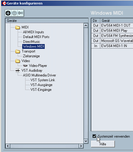

Siehe meine Screenshots - oft helfen die beiden gesetzten Häkchen bei "Systemzeit verwenden".
Gruß
Werner

wie in dem oberen bild hab ich bei direkt music das häkchen gesetzt. habe erst gedacht das würde abhilfe schaffen, hat es im ersten moment auch. dann hab ich eine zweite midispur erstellt und das problem war wieder da.
wie im zweiten bild das häkchen bei windows [g=32]midi[/g] konnte ich nicht machen weil bei mir da kein solches kästchen ist.
mit durchforstet habe ich zumindest die suchfunktion gemeint, sorry, ich weiß wie nervig das ewig gleiche gefrage von neuen sein kann.
edit: seltsam ist auch dass wenn ich [g=539]cubase[/g] neu starte klappt es bei der aller ersten aufnahme ohne probleme, erst danach tritt das problem auf.
