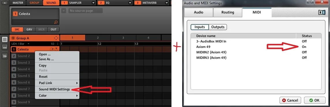

Ich hab das mal ausprobiert... Dazu musst du in der Maschine Software (wenn Standalone) oder in deiner DAW (wenn Plugin) dein Keyboard als Midi Input aktivieren ... danach lädst du nen Sound und machst nen Rechtsklick drauf ... da steht bei mir dann "Sound MIDI Settings".. das Menü erklärt sich dann von selbst .... ich häng noch nen Bild dran damit mans besser erkennt ...
Hoffe das hilft irgendwie weiter...
