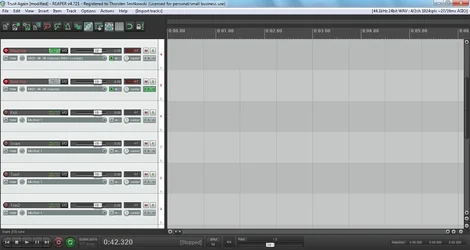

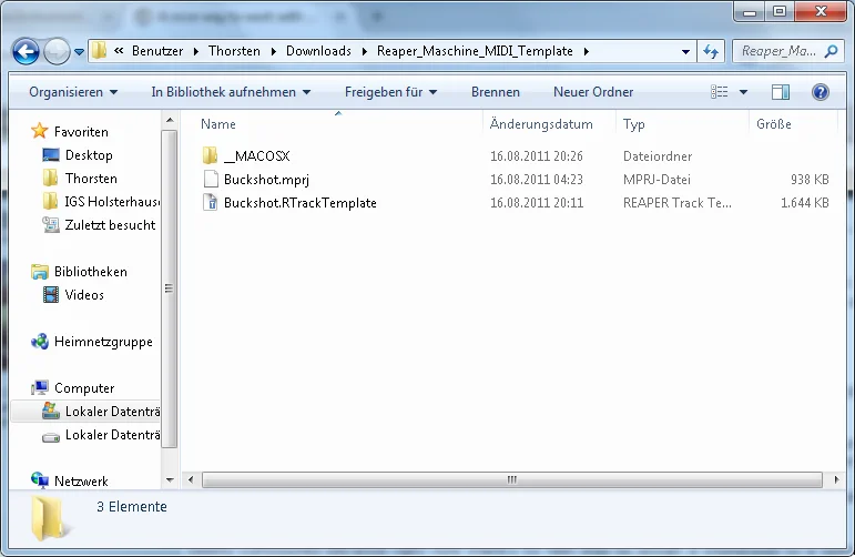

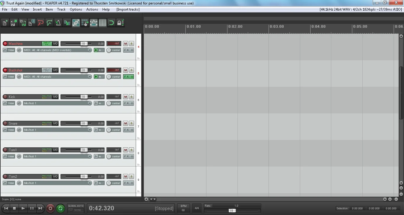

Hmm, ich weiß so ungefähr, was ein Template ist. Und das sorgt dann dafür, dass der Controller die gewünschten Notenwerte sendet? Oder routet die gesendeten Notenwerte so um, dass die gewünschten Instrumente in EZ Drummer angesprochen werden?
Ich habe das Template runtergeladen und in Reaper geöffnet. So sieht das dann aus ...
Ist das wirklich der Weg, auf dem ich weitergehen sollte? Der Nutzer im cockos-Forum geht ja auch davon aus, dass man die Maschine-Software nutzt ... Eigentlich will ich jetzt nicht neue Baustellen aufmachen, sondern möchte den Pads Notenwerte zuordnen, wie es in der Anleitung ab S. 67 beschrieben ist: http://images.thomann.de/pics/prod/223060_editor.pdf*
