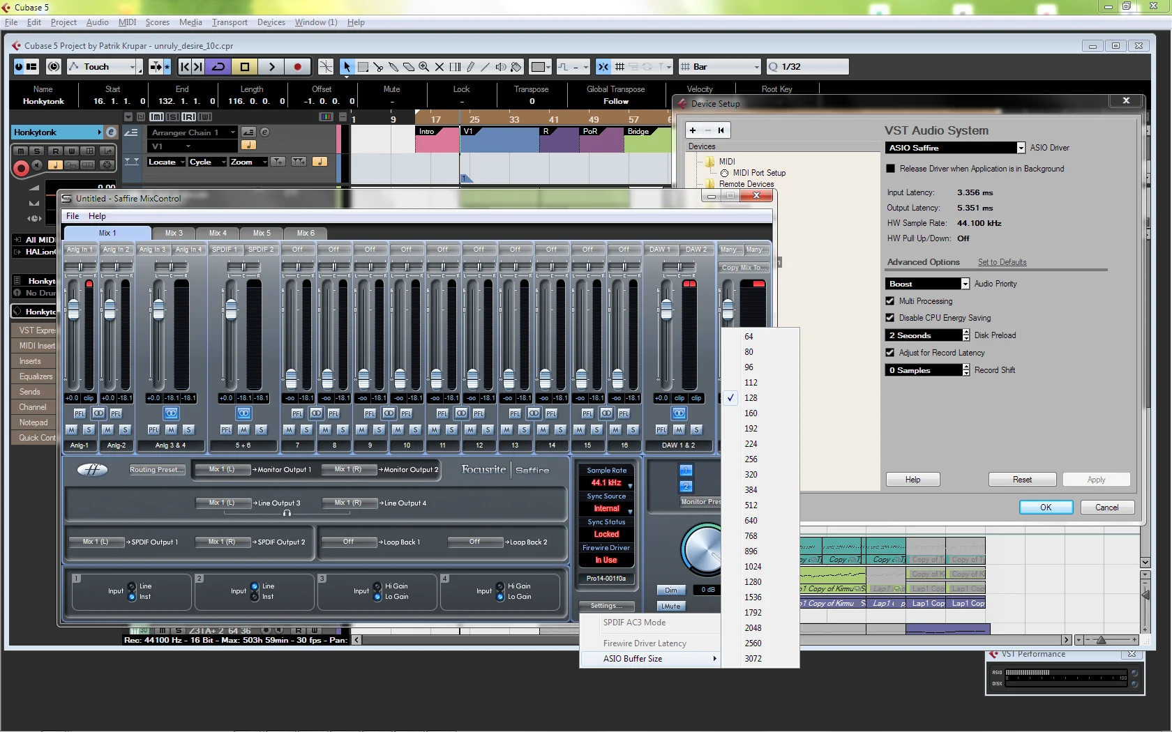

Hallo zusammen,
ich habe hier im Forum kurz gesucht und kein ähnliches Thema gefunden, obwohl ich es nicht glaube, Einzelfall zu sein. Ich habe Timing-Problem bei Aufnahmen der Midi-Noten. Damit will ich sagen: Noten, die exakt gespielt werden, werden zeitversetzt aufgenommen. Im Schritt-Modus habe ich bei Tempo 60 auf einem externen Hardware-Seqeuenzer 8tel Noten aufgenommen und die dann mit Cubase Aufgenommen. Mal sind sie zu früh, mal zu spät aufgenommen. Schon immer hatte ich dieses Problem und die einzige von mir zurzeit praktizierte Lösung ist, nach der Aufnahme die Noten quantisieren lassen, oder sie noch per Hand korrigieren. Beide hindern mich und sind alles andere als optimal. Ich meine, das kann doch nicht wahr sein, dass heutzutage nicht das möglich ist, was vor 20 Jahren mit Atari und Yamaha-Keyboard problemlos funktioniert hat. Oder?
Ich nutze Cubase 5.5.3 mit Saffire Pro 14 von Focusrite* (Firewire) Soundkarte. PC mit 8 CPU-Kernen, 12GB RAM. SSD HDD, Win7 64bit.
Die Latenzen sind dank des niedrigen Audio-Buffers (256) OK, obwohl ich das Gefühl habe, auch die 6ms IN und 14ms OUT wahrzunehmen. Selbstverständlich sorgt meine extreme Audio-Buffer Einstellung für Clipping und ähnliche komische Geräusche, aber das ist schon wieder eine andere Geschichte.
Kennt vielleicht jemand die Lösung meines Problems?
Hoffentlich heißt sie nicht Mac mit Logic, obwohl ich zugeben muss, immer mehr davon überzeugt zu sein.
Danke.
Also 256 Samples verstehst du unter niedrig? Ich finde das zum Einspielen schon ziemlich hoch.
Also ne "extreme" Einstellung ist das beileibe nicht...und wenns da schon Soundprobleme gibt liegt das wohl am Rechner. (Treiber, Einstellungen)

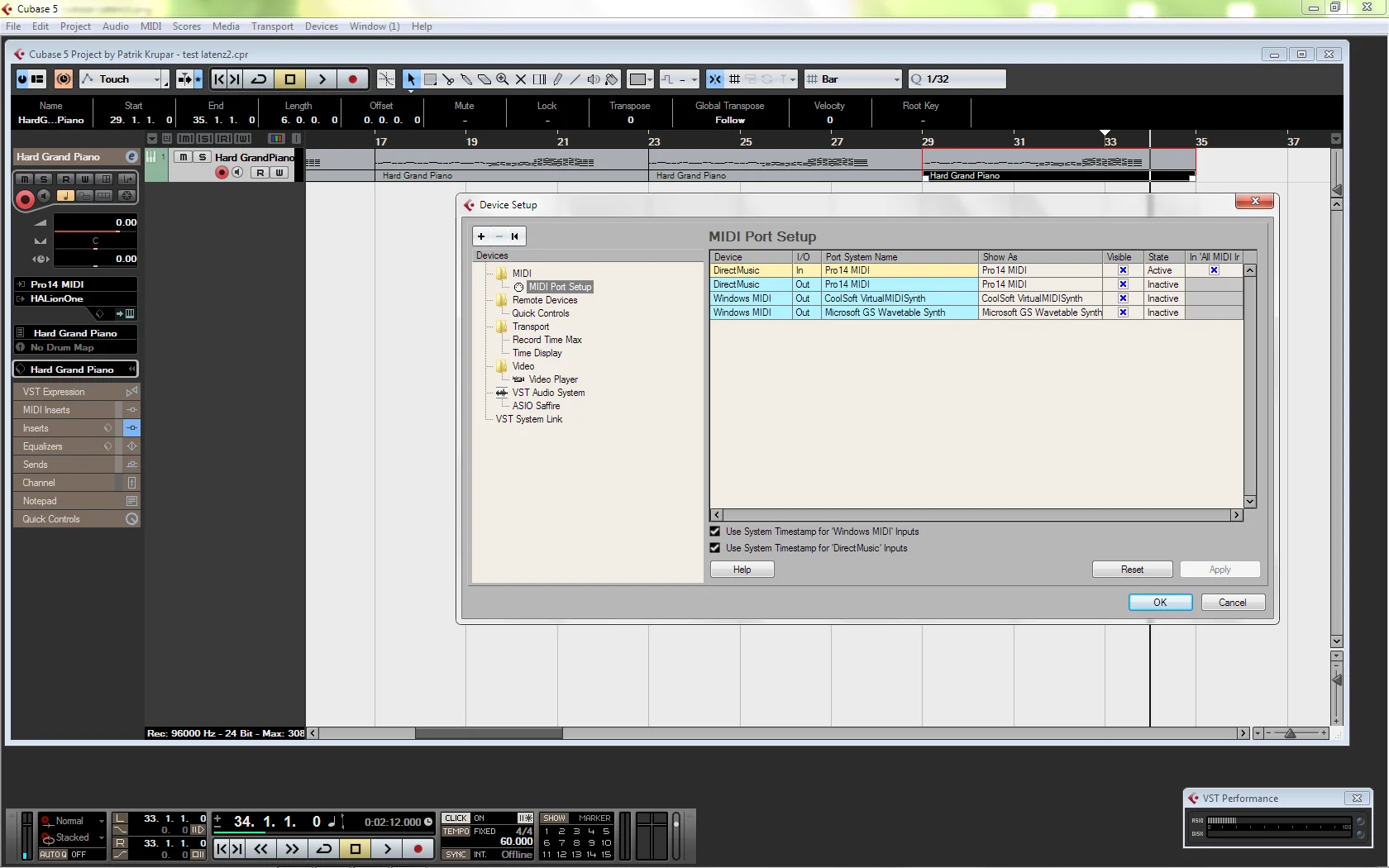

Musste man da nicht in den Optionen irgendwo "Systemzeit verwenden" anklicken?
Nutze schon lange kein Cubase mehr, aber kann mich schwach erinnern, dass da mal was war.
Dachte ich zumindest :-) Wie du auf dem Screenshot sehen kannst, noch niedriger geht es kaum. Leider auch 96kHz und 24bit in den Karten- und Cubase-Einstellungen bringen keine deutlich niedrigeren Latenzzeiten. 6 IN und 14 OUT ist das Beste, was bei mir geht :-(

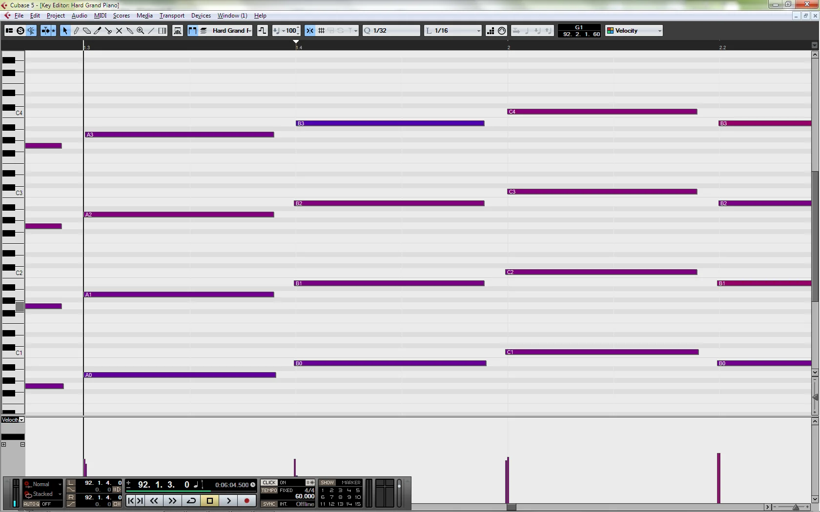

Ich habe in Erinnerung, dass bei meinem Test von Cakewalk Sonar mit derselben Hardware (noch ohne SSD und mit weniger RAM) diese Probleme nicht auftraten. Also scheint mit eher Cubase Probleme mit der Hardware/Treibern zu haben.
Du erwartet das von Hand gespielte Noten genau auf dem Click liegen? Oder verstehe ich da was falsch?
Nein. Ja. Die Noten sind exakt im Schrittmodus aufgenommen, sie liegen genau.
In Cubase werden allerdings dieselben Noten jedes Mal mit anderer Zeitverzögerung aufgenommen.
Habe ich auch schon erfolglos ausprobiert - siehe Screen.

also für mich sieht das nach ganz normalem midi timing aus. du weisst schon, dass midi eine serieller schnittstelle von anfang der achtziger und gar nicht in der lage ist, 2 noten exakt gleichzeitig auszugeben? faustregel: eine note pro millisekunde, ein zehnstimmiger akkord sieht dann schon bisschen "gerollt" aus, wird von uns aber noch als hinreichend gleichzeitig wahrgenommen. und so sieht das in deinem screenshot eigentlich auch aus.
Die erste Note sollte aber schon ziemlich exakt treffen, oder?
Da sind ja Pausen vor den Akkorden...also soviele Noten sind das gar nicht, die da gleichzeitig gespielt werden. Aber innerhalb der Akkorde hast schon recht...das sieht so aus.
Allerdings ist mir nicht klar warum die Noten meist zu früh kommen..und nicht zu spät wie es sein sollte.

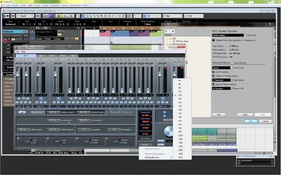

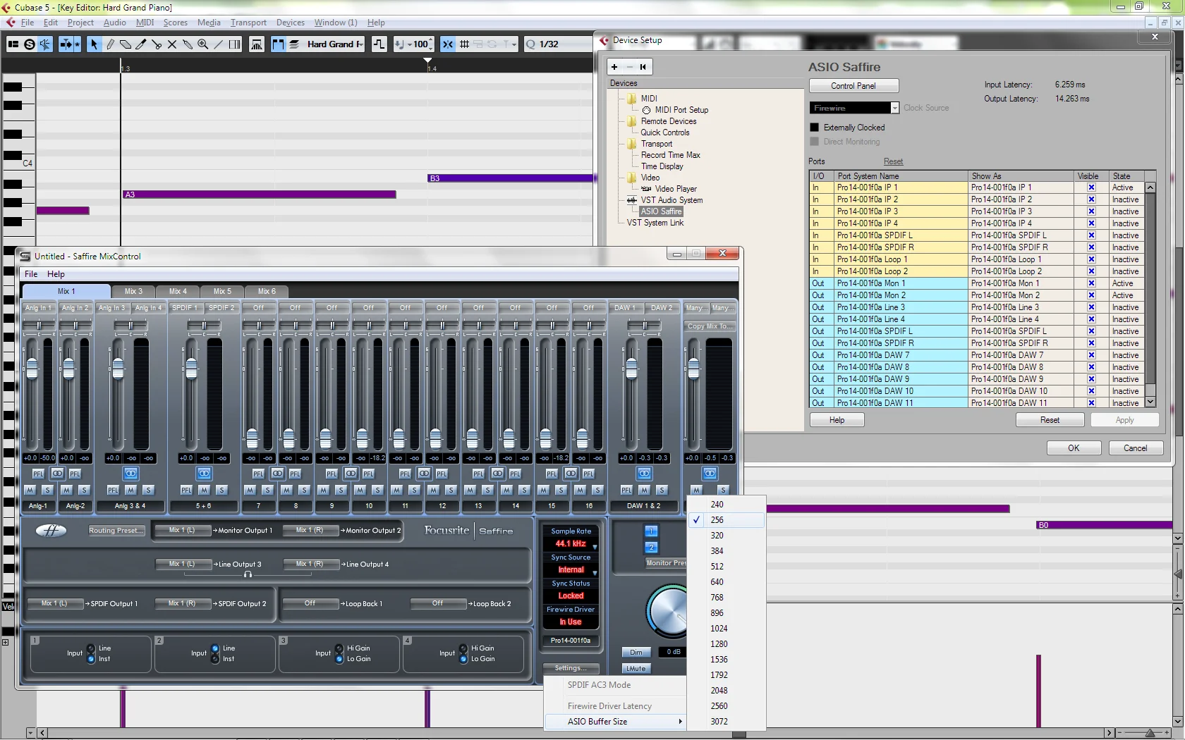

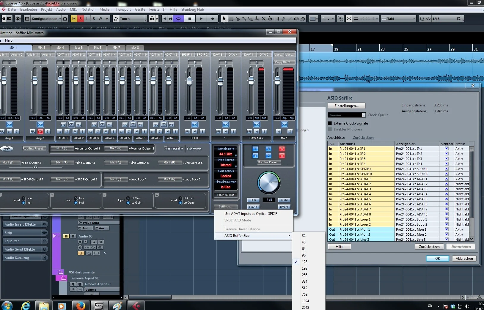

Ahoi,
ich hab auch ein Focusrite* Saffire FW Interface, und ich vermute ganz start das da irgendwo der Wurm drin ist. 20 ms Gesamtlatenz ist für ein Firewire Interface nicht normal !!!
Auch das der Buffersize bei dir nicht kleiner als 240 geht kann nicht sein.
Ich hab den bei mir auf 128 stehn und hab 3ms in 3ms out mit Cubase 7.5 und kann den Buffersize bis auf 32 runterschrauben.( das hat nichts mitdem Cubase zu tun. Macht man ja im Saffire Mixer)
Ich kann mir vorstellen das es am Chipsatztreiber vom Mainboard oder am ASIO Treiber liegt das du so einen hohen Buffersize hast.
20 ms Gesamtlatenz und ein min. Asiobuffer von 240 geht ja gar nicht !!
Mein Rechner ist ein AMD 6 Kern, 8 GB Ram, SSD Platten, also nichts besonderes.
Ich bin mir ziemlich sicher das es irgendwo an deinem System liegt und nicht am Cubase.
Reaktionen: kruparsonic
Ja, dessen bin ich mir bewusst. Allerdings hat Cubase Probleme auch bei einzeln gespielten Noten - siehe Screen - und das finde ich krass. Klar, dass ein Mensch nicht in der Lage ist präzise zu spielen (will man auch nicht). Aber wenn noch Ungenauigkeiten von Cubase hinzukommen, dann ist für mich Schluss mit Lustig.

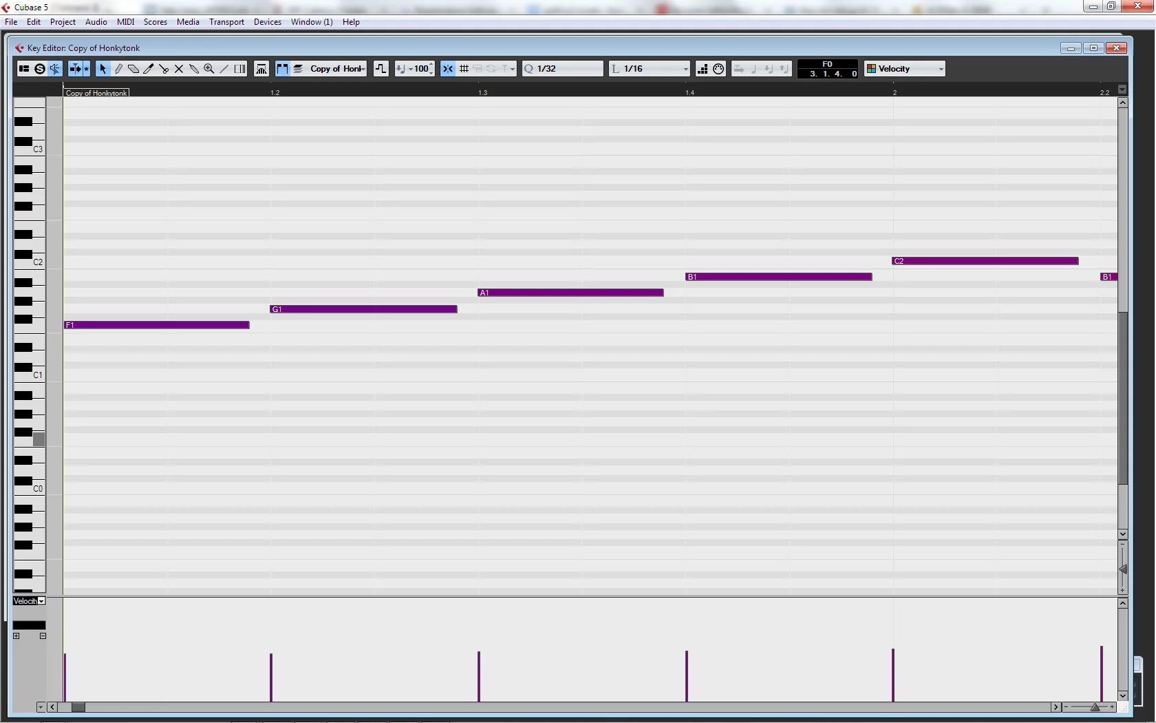

Hört man ds eigentlich raus, dass die Noten versetzt sind..oder ist es mehr der optische EIndruck der sich stört?
Also ich würde behaupten, dass es zu hören ist. Ich lade eine MIDI-Datei hoch. Ihr könnt selbst beurteilen.

ich hab auch ein Focusrite Saffire FW Interface, und ich vermute ganz start das da irgendwo der Wurm drin ist. 20 ms Gesamtlatenz ist für ein Firewire Interface nicht normal !!!
Dieser Hinweis hat mir sehr geholfen, danke dafür!
In der Focusrite* lässt sich auch noch die Firewire Driver Latency umstellen. Der Gag ist aber, Cubase muss zu sein. Ich habe also von Medium auf Short umgestellt und plötzlich sind die Latenzzeiten niedriger geworden. Jetzt kann ich Buffer-Size bis zu 64 einstellen, allerdings habe ich dann Clipping, 128 scheint da kein Clipping zu verursachen.
Bei diesen Einstellungen habe ich Latenzzeiten 3.3 IN und 6.3 OUT. Ist noch immer nicht der Hit, aber deutlich besser und schon recht gut bespielbar. In meinem letzten Song Unruly Desire war aber kein Ton mehr zu hören. Also habe ich die überflüssigen VST-Instrumente deaktiviert und der Ton ist wieder da.
Wie gesagt, das ursprüngliche Problem ist noch immer da, aber laut Nachtschicht ist das normal :-(

Und so wie ich das sehe hat er auch recht. Mir war auch nicht so ganz bewusst wie stark vergrössert deine Abbildungen sind. Wenn mans genau betrachtet, dann sind die Abweichungen immer noch sehr viel kleiner als wenn man per Hand einspielt. Da kann man sich das humanizing ja sparen :D
Die Tendenz immer etwas zu früh dran zu sein, kannst du ja lt. Nachtschicht in Cubase ausgleichen.
Das haben synthpark und ich ja auch schon so empfunden dass das was überkompensiert wird...Nachtschicht hats so erklärt, dass Cubase da "mitdenkt"...was nicht zwangläufig gewünscht ist.
Dass du bei mehreren gleichzeitig gespielten Noten niemals ganz exakt gleich liegst, liegt dann wieder am langsamen MIDI-Standard....da kannste dann mit Latenzausgleich auch nix dran machen.
Das wäre jetzt mal meine Zusammenfassung.
Dein Problem ist MIDI-systembedingt. Ein bisschen kannst du "verschieben" per Lastenzausgleich aber 100% wird das auch nicht sein. Die eigentliche Frage ist wohl ob man es hört...das kann ich an deiner Mididatei jetzt nicht wirklich feststellen. ;)
Wenn es dich trotzdem stört dann würd ichs vllt einfach mit Inputquantisierung lösen soweit es externe MIDI-Geräte betrifft.
