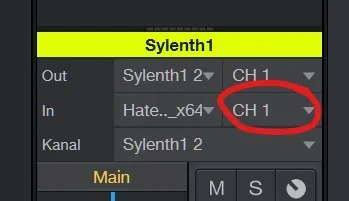

In diesem Tread ist im 2. Beitrag ein Bild ersichtlich mit der Midikanal Auswahl.

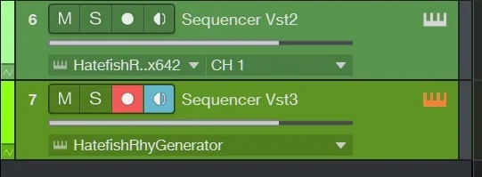

Interessant: Lade ich die VST2-Version des Sequencers, kann ich in der Tat einen Ausgangskanal festlegen. Aber wie soll das funktionieren? Ich brauche ja mehrere Kanäle. Es kann absolut sein, dass ich hier vielleicht noch ein Verständnisproblem habe.

So wie ich meine kurze Besichtigung von S1 noch im Kopf habe müsste dies genauso wie in Cubase zu machen sein. Hast du evt die Spuren zu klein oder entsprechende Auswahlfelder ausgeblendet?
So schaut es jetzt auch mit der VST2-Version des Plugins aus. Mit VST3 kann ich nichts einstellen.
Geschafft :-) Lag tatsächlich an der VST3-Version, bei der sich in Presonus S1 nichts einstellen lässt. Jetzt lässt sich alles routen.

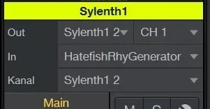

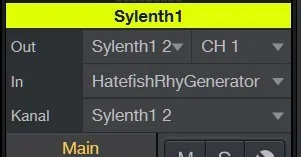

Hier die Ausgänge:
Hier versuche ich Sylenth1 mit der VST3-Version anzusprechen. Ich kann keinen Kanal wählen:
Und hier jetzt richtig mit VST2 (CH 1-16 selektierbar):
Man frage mich nicht nach dem Warum ;) Dazu muss ich mal die Italiener anschreiben, warum das nicht geht (HoRNet).
