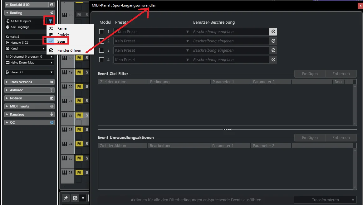

Das geht leider nur über Filter mit dem Eingangsumwandler. Sieht etwas kompliziert aus, ist es aber eigentlich nicht.
Reaktionen: Humanizer und SteinHal
Hab mal einen Screenshot von der CB14 gemacht

Hat sich Steinberg* wohl auch gedacht. Deswegen haben sie es mit der Version 13 eingeführt. Ich weiss aber nicht nicht, ob die LE-Variante dieses Feature auch abbekommen hat.
Hat sich Steinberg wohl auch gedacht. Deswegen haben sie es mit der Version 13 eingeführt. Ich weiss aber nicht nicht, ob die LE-Variante dieses Feature auch abbekommen hat.
