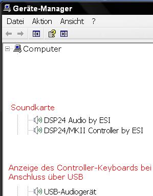

Habe den Keyboard-Anschluss sowohl über midi als auch usb probiert. Usb-Anschluss wurde erkannt und installiert.
Falls wir über ein reines Controllerkeyboard sprechen, kenne ich das so:
Anschluss über USB -> Stromversorgung und MIDI über USB, dann erscheint das MIDI-Gerät separat im Gerätemanager und hat keinen Eingang über die Karte. D.h. Du musst Deine DAW auf den anderen MIDI-Port konfigurieren.
oder
MIDI über MIDI-Kabel -> externe Spannungsversorgung (Netzteil) notwendig.
Eine Mischung von beiden ist meist nicht möglich.
Braucht das Keyboard vielleicht eigene Treiber? - Ggf. müssten die auch je nach Anschlussart separat installiert werden.
Was Du da jetzt hast, sieht aus wie der generische Microsoft-Treiber für USB-MIDI.
Das Keyboard braucht keine extra Treiber, es wird so erkannt und arbeitet mit eben dem generellen Treiber von Windows.

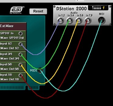

Gibt es irgend eine Möglichkeit um festzustellen, ob auf der Soundkarte ein Eingang vorliegt?
Auf der Soundkarten-Oberfläche kann ich da nix feststellen.

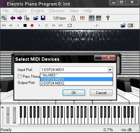

wie oben gesagt habe ich z.B. den SampleTank als Standalone geöffnet, siehe obige Abbildung der Einstellmöglichkeiten. Das hatte bisher auch immer funktioniert.
Ebenso Über SAVIHost-Standalone Vsti Host geht nix.

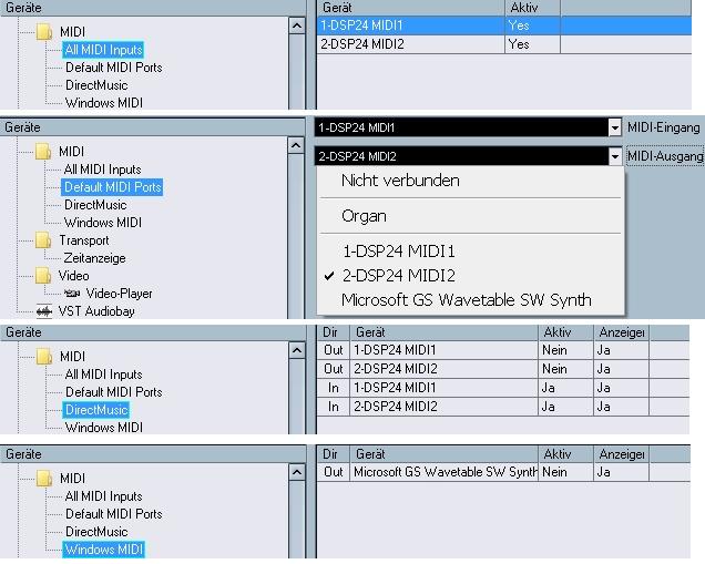

In Cubase unter Geräte>Geräte konfigurieren>Midi wie folgt:

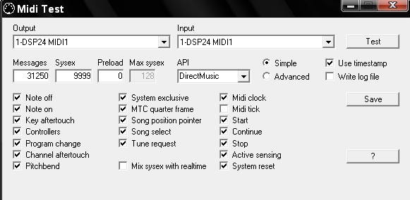

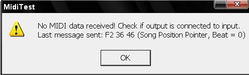

Habe nun mit dem o.g. MIDI-Test eben getestet, hier gibt es tatsächlich eine Fehleranzeige.
Ich habe den Midi-Eingang auf dem Midi-Ausgang gelassen, das ist doch richtig?
Hier nachträglich die Midibuchsen meiner Breakout-Box, hier habe ich Midi in mit Midi-Out 1 verbunden.
Du musst den Out mit dem In verbinden - aber das kommt sich aufs Gleiche raus.
Und dann natürlich im MT die richtigen Aus- und Eingänge nehmen - was Du ja wohl auch gemacht hast Deinem Screenshot zur Folge.
MIDI-Test schickt dann Daten auf den Out, die gehen übers Kabel direkt in den In, hier greift MT die Daten wieder ab und kann dann erkennen, wie lange das gebraucht hat.
Man kann das ja auch erweitern.
Man geht zu einem Out raus auf den In eines Gerätes, schaltet das auf Thr, geht vom Out dieses Gerätes aufs nächste und irgendwann zurück auf den In.
MT zeigt dann die Latenz an.
Wenn nix ankommt, ist irgendwas faul. Das Interface, die Stecker, das Kabel.....
Was passiert, wenn Du die API umschaltest?
Und probier das ruhig mal mit allen zur Verfügung stehenden Ports.
