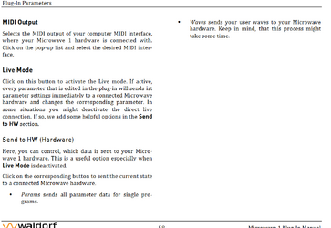

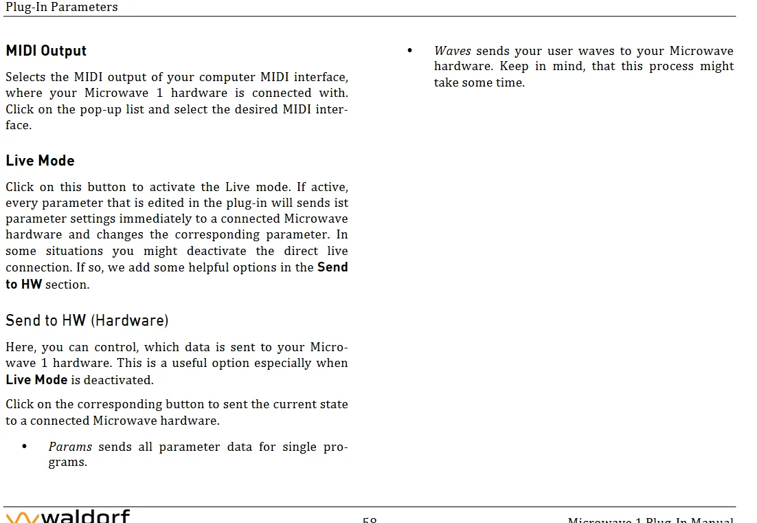

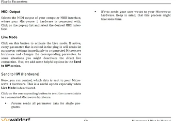

Hast Du in den Live Mode gestellt?
Es gibt wohl auch noch eine Funktion, wo man Daten und Presets an die Hardware sendet.

Ja, live mode ist aktiv, klar…senden geht auch nicht.
