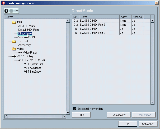

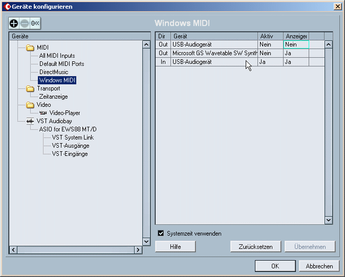

Ansonsten scheint Dein ESI ROM I/O II nur WDM-[g=32]MIDI[/g]-Treiber zu haben, was nur suboptimal ist. Gute Geräte (wahrscheinlich die RME) haben DirectSound-kompatible [g=32]MIDI[/g]-Ports, womit [g=539]Cubase[/g] viel besser klar kommt.
Ansonsten mußt Du zudem in [g=539]Cubase[/g] das Häkchen "Systemzeit verwenden" sowohl bei den WDM-[g=32]MIDI[/g]-Ports als auch den DirectSound-[g=32]MIDI[/g]-Ports setzen (siehe Screenshots). Die beiden (übrigens superschnellen) DirectSound-kompatiblen [g=32]MIDI[/g]-Ports meiner Terratec EWS88D erscheinen unter "DirectMusic", wogegen mein 3-fach [g=32]MIDI[/g]-Pedal CME GPP-3 (angezeigt als USB-Audiogerät) mit nur WDM-Treibern unter "Windows [g=32]MIDI[/g]" auftaucht (aber durchaus ebenfalls funktioniert).
Gruß
Werner
(Bitte auf die Screenshots klicken damit sie lesbar werden)

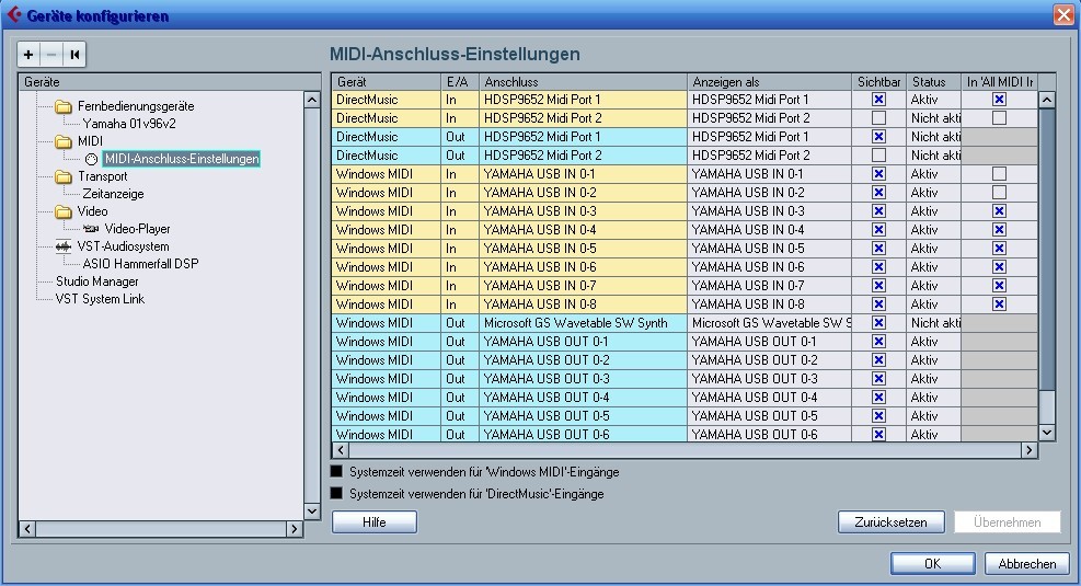

OK, OK, ich lass das ROM raus, aber z.B. habe ich nicht soviele Auswahl-möglichkeiten für meine Geräte.

Bei Deinem Screenshot fällt mir auf daß Du bei RME [g=32]MIDI[/g] Port 2 In/Out jeweils kein Häkchen bei "Sichtbar" gemacht hast und Du diese deshalb nicht nutzen kannst. Warum?
Gruß
Werner
