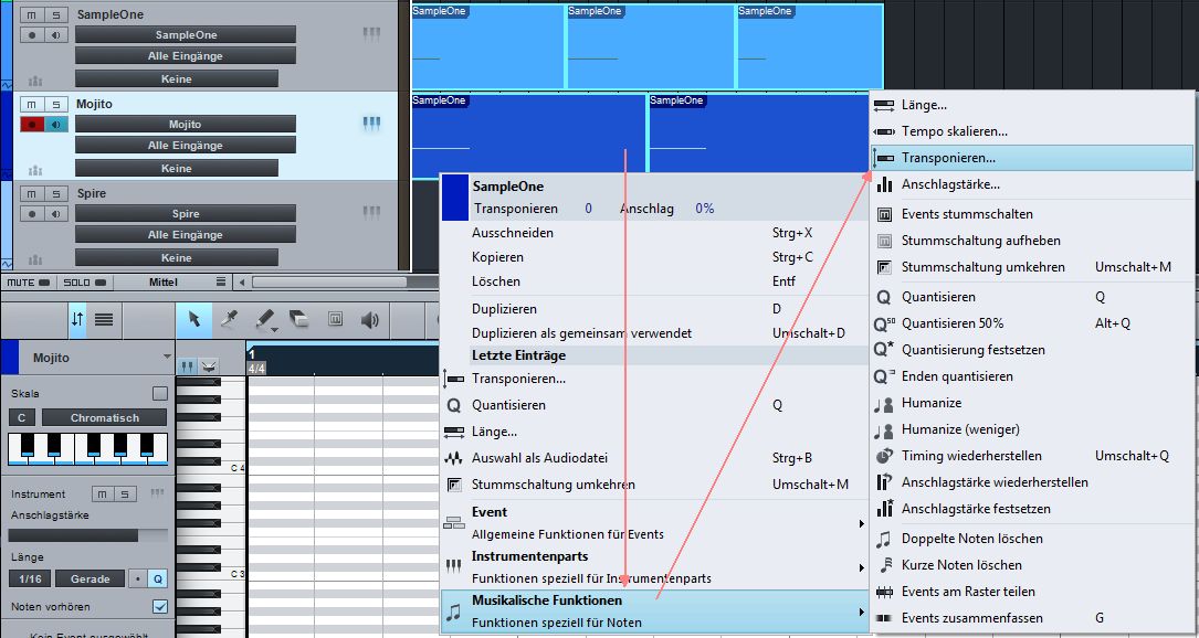

Alle gewünschten Events markieren.
Rechtsklick, Musikalische Funktionen, Transponieren.
Jupp, Ist ja fast das Gleiche

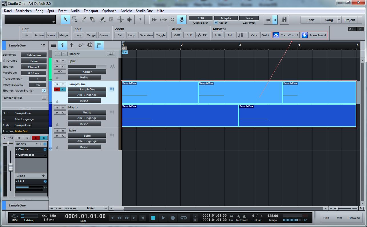

Richtig Luxus wirds natürlich, wenn man sich ein Macro baut und dann einfach per Draufdrücken alle markierten Events hinundher-transponieren kann. Hab das mal eben fix gemacht. :)
Komisch, das hatte ich gestern eigentlich so probiert, aber die Änderung hat sich nur auf eines der makierten Events ausgewirkt.
Jedenfalls, jetzt ist es gegangen.
Danke :)
