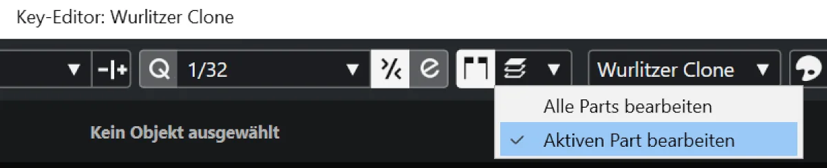

1. Ich kopieren einen Part Midi Noten, fügen diesen auf dem selben Track an anderer Stelle ein und stelle in einem der Parts dann einige Noten mit dem Werkzeug stumm. Problem: in beiden Parts werden die Events stumm geschaltet.
Wie/Wo ändere ich das verhalten, so dass nur der Part verändert wird, den ich gerade bearbeite?

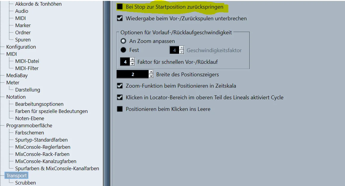

2. Wenn ich während der Wiedergabe Stoppe, springt der Positionszeiger immer auf 1.1.0 oder den linken Loop Locator. Er soll aber einfach stehen bleiben, wo ich ihn angehalten habe.
Wie/Wo ändere ich das verhalten?

In den Programmeinstellungen unter Transport....
