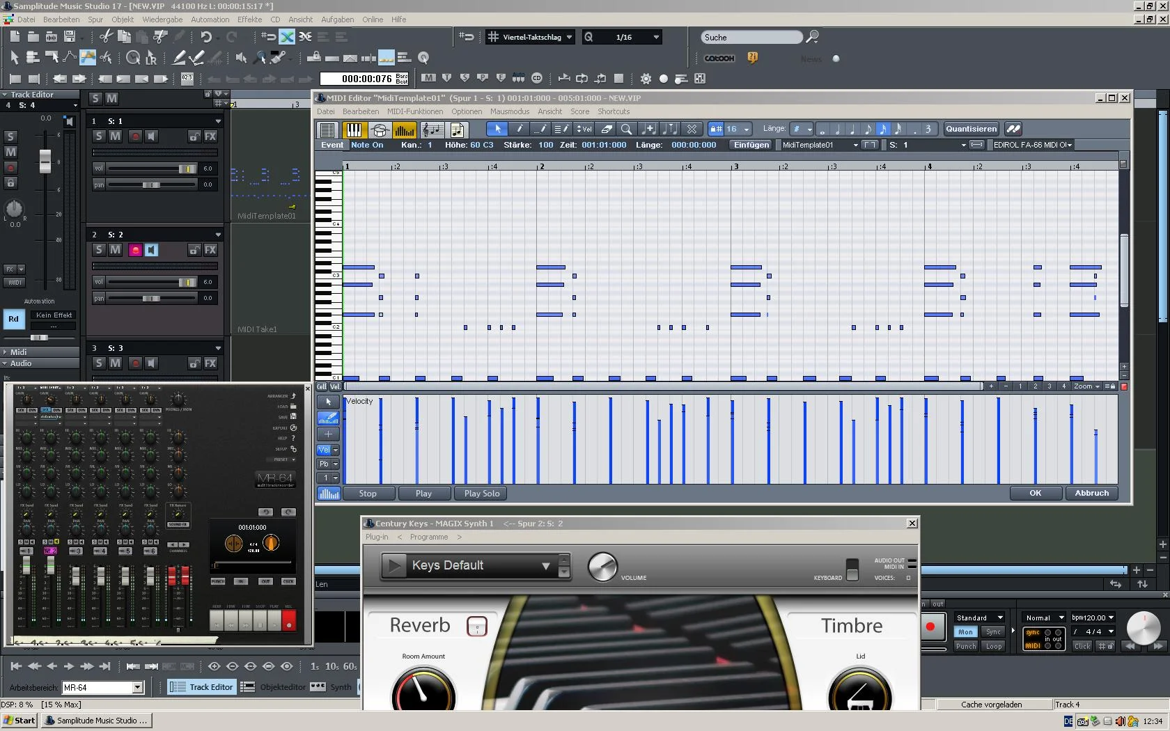

ich bin als ziemlicher Anfänger mit Samplitude Music Studio 17 und den Audio-Aufnahmen bisher gut klargekommen. Die Versuche mal eine Spur in MIDI aufzunehmen geht aber immer daneben, d.h. ich schalte die jeweilige Spur auf Midi und lade mir z.B. ein Keyboard, auf dem ich dann nach drücken der Aufnahmetaste "herumklimpere". Man hört das auch laut genug und der Pegelausschlag ist gut - aber das wird nicht gespeichert!
Das Bild der Speichersituation hänge ich mal hier dran....

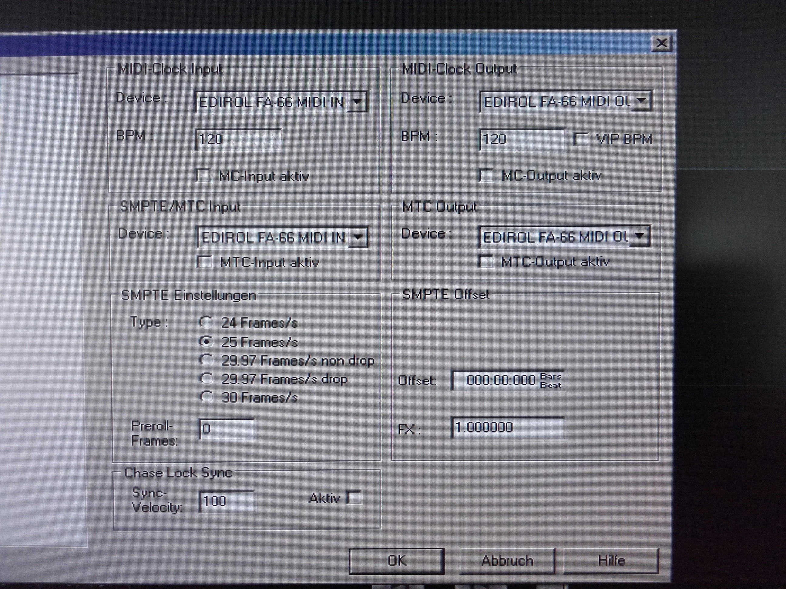

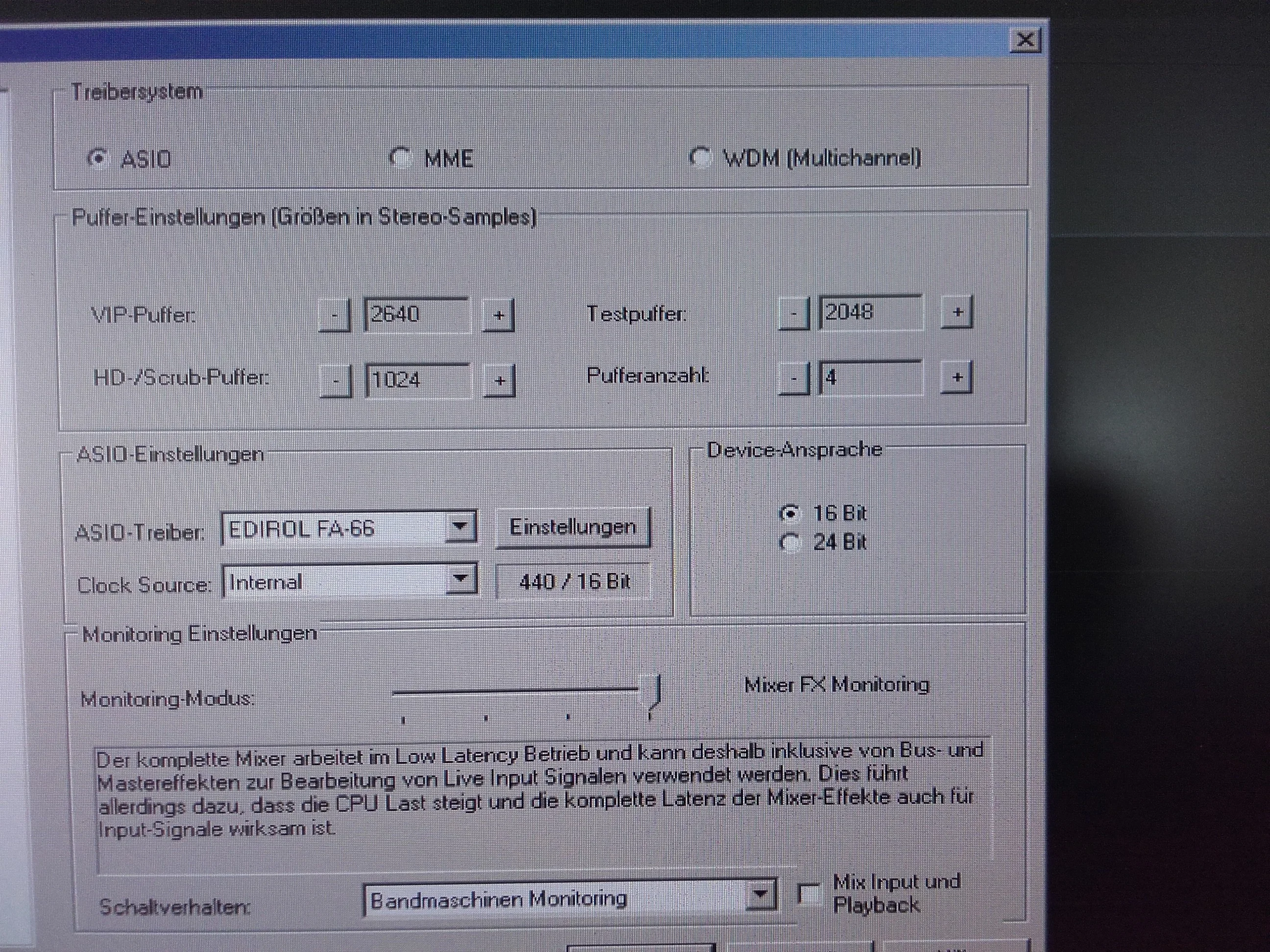

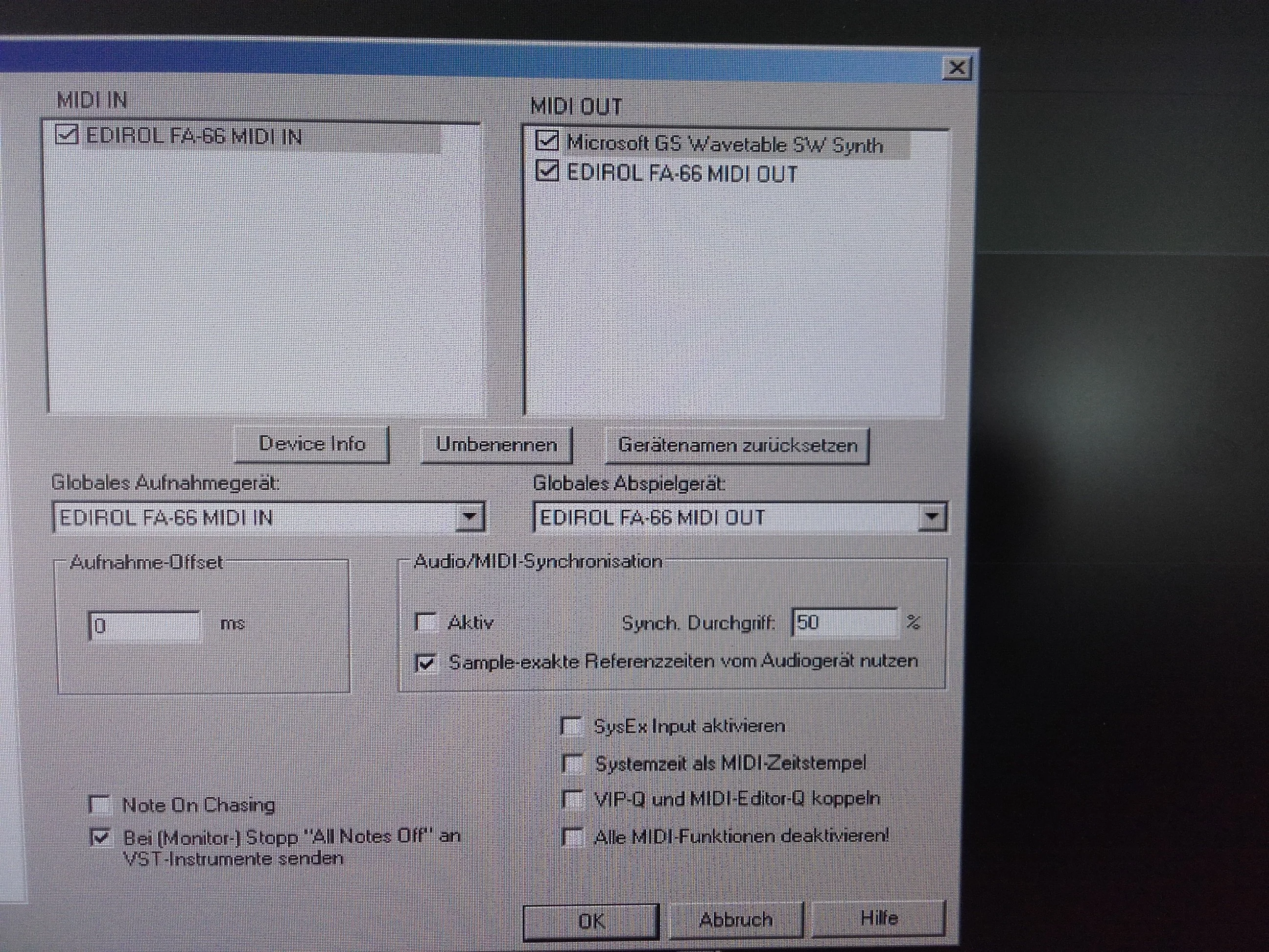

Ich denke schon - siehe Anhang

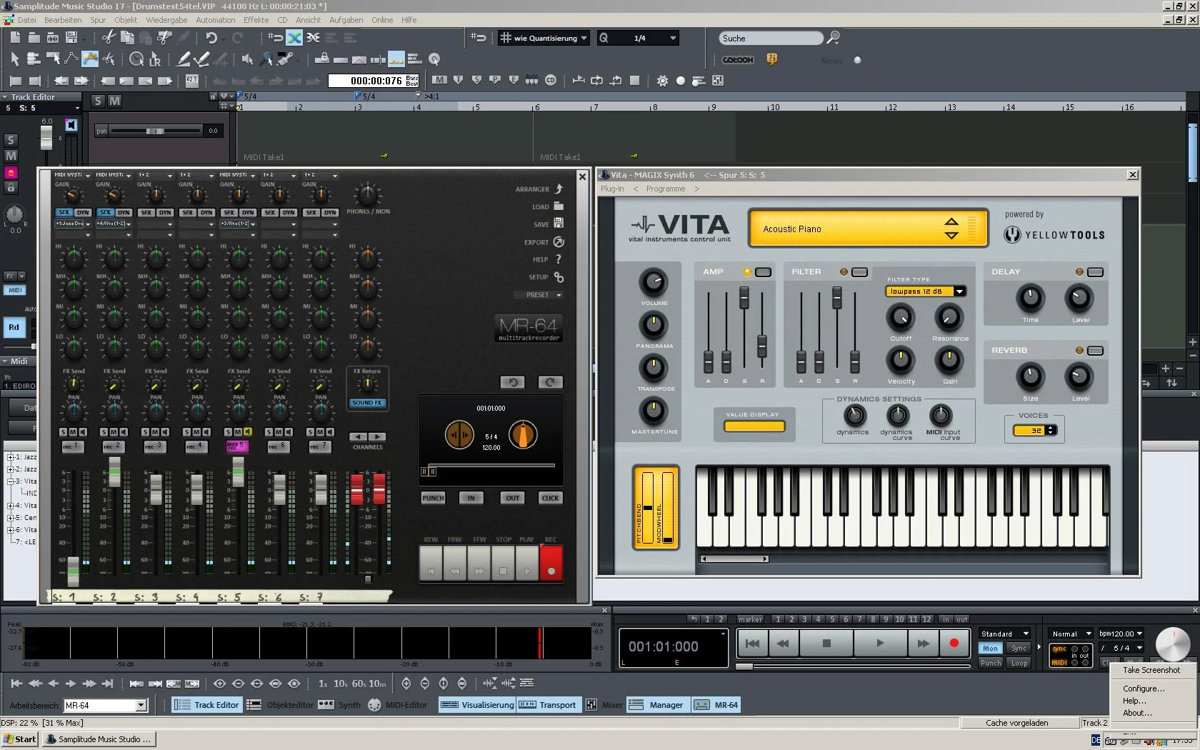

Ist mir ja etwas peinlich, aber wo ist denn im Midi-Editor der Aufnahmeknopf? Aufnahme habe ich bisher immer über den Mixer etc. gedrückt.....
