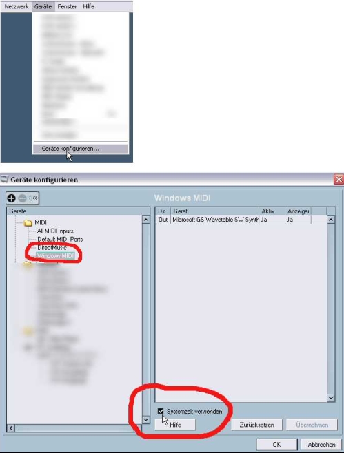

Hallo
Stichwort 'Systemzeit' und 'ignoreportfilter'.
Suchet und ihr werdet finden...
Unter "Geräte/Geräte Konfigurieren" findest Du den Punkt "[g=77]VST[/g] Audiobay". Dort gibt es einen Button namens "Experteneinstellungen". Dort solltest Du erstmal überprüfen, ob das Häkchen bei "Aufnahmelatenz berücksichtigen" gesetzt ist.
Wenn Du den bisherigen Zustand des Punktes "Aufnahmelatenz berücksichtigen"geändert hast und nach dem nächsten Einspiel trotzdem noch ein Versatz hörbar sein sollte, kannst Du mit dem "Aufnahme Platzierungsversatz" noch ein wenig Feintuning vornehmen.
Wenn das nichts hilft könnte es beispielsweise noch an Problemen mit den Treibern deiner Soundkarte, an ungünstig gewählten Puffereinstellungen oder an Deiner Hardware liegen.

Ich habe die Systemzeit eimal abgehakt und eimal nicht abgehakt gehabt und beides hat nichts gebracht. Woran kann das noch liegen?

Daran, dass Du nicht bei beiden den Haken gemacht hast...
