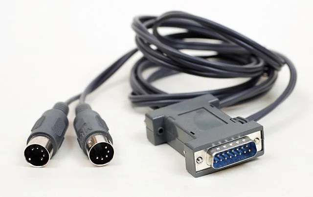

Ein Freund von mir hat ein Problem, und ich nenne hier jetzt sein Problem ihr könnt sicher helfen ;)
Also er hat ein Bontempi Keyboard aus dem Aldi oder so, und möchte es über [g=32]MIDI[/g] an seinen Rechner anschließen!
Dieses Kabel hat er (Siehe Bild)
Das Problem sein Rechner hat diesen Gameport anschluß nicht!

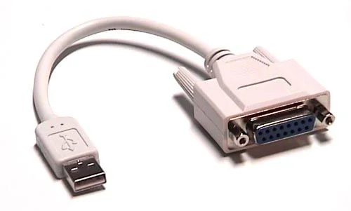

Wir haben uns überlegt, einen Gameport Adapter zu kaufen (Siehe Bild)
Würde das dan klappen?

Ein Gameport-Adapter wird Dir nichts nützen da die kein [g=32]MIDI[/g] unterstützen.
Sinnvoller wäre eine zusätzliche alte PCI-Soundkarte mit Gameport-[g=32]MIDI[/g]-Unterstützung (etwa irgendeine Creative/Soundblaster oder die Terratec DMX 1024), die Du bei ebay für max. 10 EUR bekommen kannst.
Die haben dann auch [g=32]MIDI[/g]-Treiber, sodaß Du mit Deinem Kabel das Keyboard anschließen kannst.

Nur etwa eine Creative Soundblaster/Audigy oder bspw. eine Terratec DMX XFire 1024 uvam. bieten Dir einen Gameport mit [g=32]MIDI[/g]-Unterstützung.
"Normale" Gameportkarten tun dies dagegen nicht - sprich es sind dann keine [g=32]MIDI[/g]-Ports verfügbar.

hatte vor Jahren auch über Gameport versucht [g=32]MIDI[/g] anzuschlißen - ging überhaupt nicht ...
