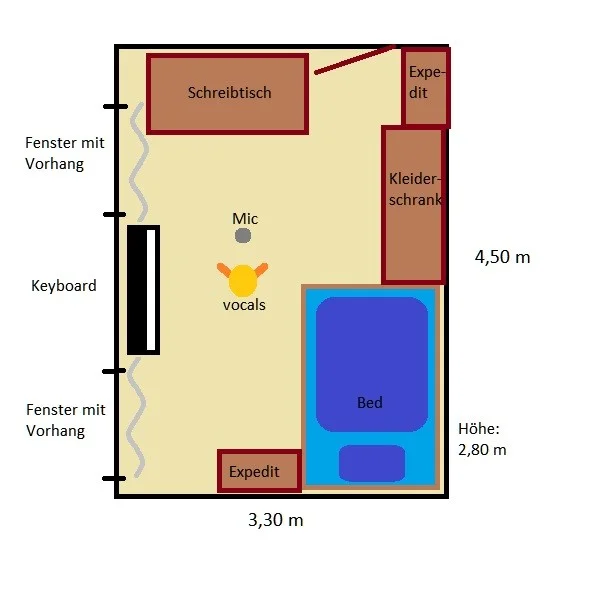

Hallo zusammen!
ich würde gerne mein Schlafzimmer für Gesangsaufnahmen akustisch optimieren.
Obwohl ich jetzt viel über das Thema gelesen habe, bin ich mir nicht sicher, wie ich die Sache am besten angehen soll.
Der Raum klingt jetzt schon nicht sooo schlecht, da er günstige Abmaße hat und schon recht voll mit Regalen, Vorhängen, Bett,... ist.
Was meint Ihr? Was wäre am sinnvollsten:
Einfach einen guten Micscreen benutzen,
Akustik-Stellwände bauen,
oder Absorber/Diffusoren an die Wände hängen?
Anbei noch eine Skizze von dem Raum.
Vielen Dank für euren Input!

Ich habe mich dazu entschlossen, erstmal 4 Breitbandabsorber-Stellwände zu bauen.
Jede Stellwand wird aus 12 cm Isover ssp1 bestehen.
Sollte ich die Absorber mit Rückwand bauen oder reicht es sie von beiden Seiten mit Stoff zu beziehen? Welche Variante ist besser für die Tiefton-Absorption bei Aufstellung des Absorber im Raum?
Stellwände sind erstmal ne gute Lösung.
Ich würde ggf. von 12 auf 20 cm erhöhen - nur zur Sicherheit.
Rückwand würde ich rauslassen - dann absorbierst du auch reflektierte Schallwellen.
Aber Tiefton nimmst du damit nicht auf... Für Bass wird es erst ab ca. 60 cm interessant.

Da ich den Raum Gesangaufnahmen optimieren will, sollte die Absorption im besten Fall bis zum Grundton des Gesangs herunter reichen.
Laut Isover hat ssp1 bei 125 Hz einen Absorptionsgrad von 25% bei 5cm dicke.
http://www.isover.de/Portaldata/1/Resources/produktwelt/produkte/Akustic/TD_Akustic_SSP_1_-_SSP_2.pdf
Ähnliche Angaben findet man für Basotect, was ja einen ähnlichen Strömungswiderstand besitzt.
http://www.schaumstofflager.de/basotect/basotect-absorber/absorber-aus-basotect-schaumstoff-100cm-x-50cm-x-10cm-hellgrau.html
Ich hoffe, dass ich mit 12cm Dicke des ssp1 einen Absorptionsgrad von 40% bis 50% bei 125Hz erreichen kann. Ist das realistisch?

ich denke die Formeln von stefangeidel stimmen zwar (soweit ich mich an mein Physikstudium erinnern kann). Allerdings beziehen sich die 334m/s auf die Geschwindigkeit in der Luft. In einem porösen Absorber sollte sich der Schall mit einer anderen Geschwindigkeit fortbewegen.
Ich denke die Herstellerangaben von Isover und Basotect zum Absorptionsgrad sind schon ganz realistisch.
@Basstronaut:
ja, ich habe schon Aufnahmen ohne Absorber hier im Raum gemacht. Klingen nicht schlecht, aber durch die teilweisen nackten Wände gibt es halt einige early Reflections.
Zum jetzigen Stand:
Ich hatte gestern mit einem Kumpel zusammen vier Stellwände gebaut und in der Mitte des Raums um die Sängerin herum positioniert (siehe Bild; das rote sind die Stellwände).
Mittendrin gab es annähernd keinen Raumschall. War fast ein wenig unheimlich.
Die Aufnahmen hatte auch fast null Raumantanteil drauf. Klang mir allerdings schon zu"tot".
Außerdem sind die Stellwände doch ganz schön riesig geworden (220cm x 70cm x 15cm und davon 4). "Einfach mal schnell was aufnehmen" ist da schwierig und auch der Platzt zum Verstauen ist eher rar.
Daher mein neuer Plan: Die Absorben kommen an die Wände.
probier mal 2 Stellwände im Rücken während der Aufnahme und die anderen 2 an die Wand. lg
